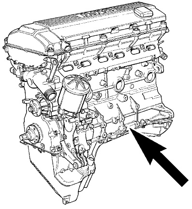

Asi trošku blbej dotaz. Ale jak poznám na motoru, že je to 325 nebo 323? Mám totiž asi nějakou skládačku, kastle ukazuje 325, ale u motoru si nejsem jistej, třeba víčko oleje je z 318ky..
VIN motoru jsem nenašel a nevím kde je.

Podle víčka na olej se to opravdu nepozná :-)
M50 (325i) má blok z šedé litiny a vždy ventilové víko z hliníku.
M52 (323i) má blok z hliníkové slitiny a krom prvních měsíců výroby ventilové víko z plastu.
Na bloku vyznačený typ motoru pro M50B25 je 256S1 (M50B25TU má 256S2), kdežto M52B25 má typ 256S3
M50B25 má jednu lambdu dole před katem, M52B25 má dvě lambdy, každou v jedněch výfukových svodech hned u hlavy.

Šachta na cívku je ventildeklu a ten je možno lehce zaměnit.
V podstatě i číslo ma bloku jde přepsat.
Nezaměnitelný je materiál bloku motoru, šedá litina u M50 (325i) nebo lehká slitina u M52 (323i).
