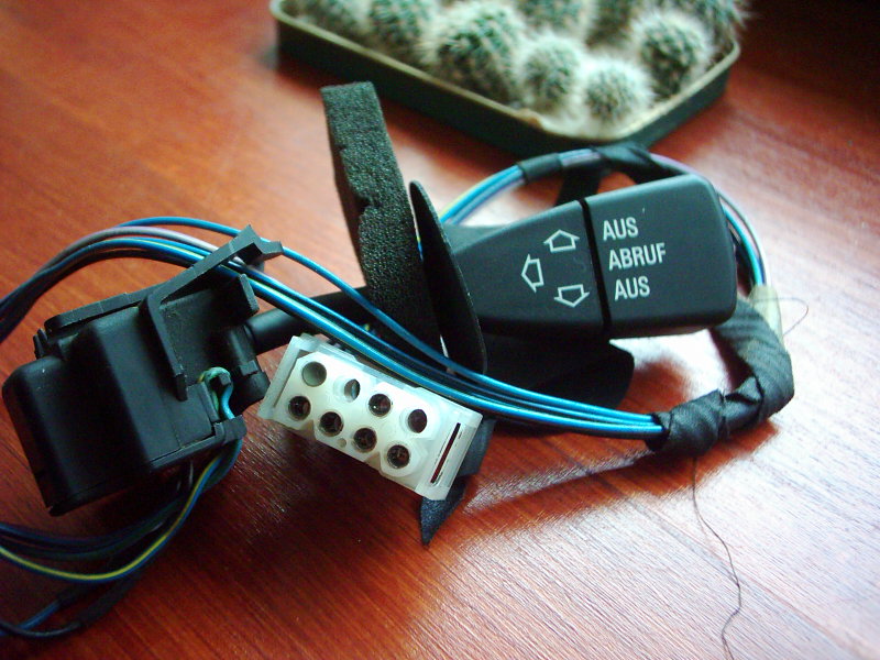

Koupil jsem páčku tempomatu ale má ustřihnuté kabely. Nevíte někdo kde se připojí ty dva dráty které z toho vedou. To že by to mělo po zapojení jednoduše fungovat se tady již řešilo. Mam tam jeden konektor (nad pedálama) volný a v něm dva kolíky. Je to ono? mrkněte se někdo. Díky :D

Tak už jsem to zapojil. Konektor mi poslal dodatečně. A můžu všechny vyvést z omylu. :lol: Jednoduše bez jakéhokoli "odblokování" to začalo fungovat. Jede to spolehlivě :shock:

U 540i nevím jak to je. Já mám TDSo. Na páčce tempomatu byly lyžinky které se nasunuly na páčku stěračů a tím to bylo mechanicky upevněno. A pak jsem zasunul konektor (2dráty) do konektoru nad pedálama. Nožem jsem vykrojil předlisovaný otvor pro páčku a zakrytoval. Funguje vše jak má. dokoce je tam někde spínač i na spojkovém pedálu, protože stačí ?uknout a tempomat vypne. Paráda 15 min práce. 8)
A pro další tazatele: dal jsem za ní 500Kč :D

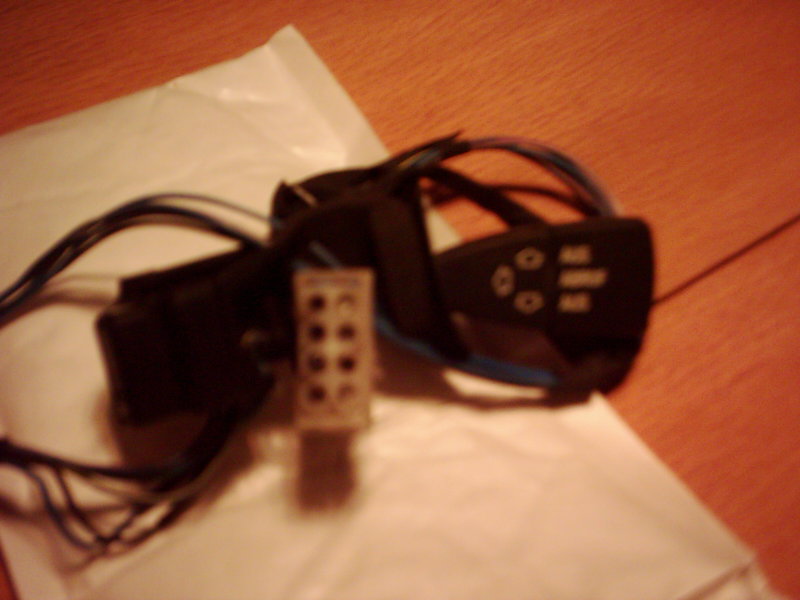

Co já mám za páčku,když má tolik vývodů?Mám 524td,nad pedálama(pokud to jsou ony)taky dva vývody.

To je tvoje vecere? Nejak v te mazanine nic nevidim... :P

Lukas H. píše:To je tvoje vecere? Nejak v te mazanine nic nevidim... :P
pOSÍLÁM NOVOU FOTKU,TROCHU ROZMAZANÁ BYLA,ALE JAKO PÁREK NEVYPADÁ.ALE JAK PÍŠE PSENA PROTI GUSTU...
