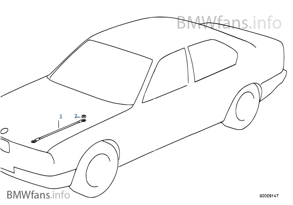

teda ale v tom ETKčku je to teda na pěkně blbym místě namalovaný

těch kostřících kabelů je ale více. Mám jeden ještě mezi motorem a karoserií. Délka je podobná. A je možné že bude ještě někde jinde.
Díky za číslo taky bych jej preventivně vyměnil za nový...
