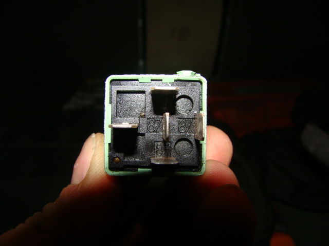

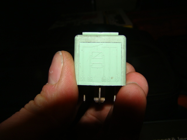

Tak fotky relátka

Měl jsi pravdu, je to Pos. 5 a je to polarizované relé. Takže při zapojení, jak jsem výše napsal :
(+) na kontakt 86 a
(-) na kontakt 85,
musí cvakat a při sepnutí budou ve zkratu kontakt 30 a oba kontakty 87.
Při polaritě obrácené cvakat nesmí, protože to ty diody nepustí a mezi kontakty 30 a 87 spojení být nesmí. Pokud to bude fungovat jinak, je špatné. BMW číslo je 61361729004, cena 13 Euro.

zkusím to. Ten zkrat je možné taky změřit? Předpokládám že to cvakat bude a to je tedy 100% v pořádku? Nebo musím i zjistit zda tam ten zkrat je?

#26 Příspěvek od Studna »
