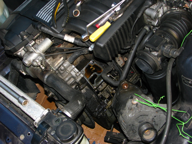

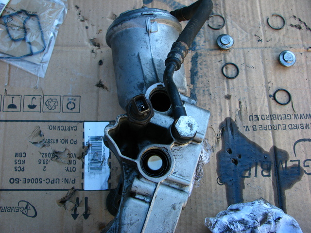

Po opravě domku olejového filtru mi po nastartování teče ze zátek které jsou na fotkách olej. Resil to tu už někdo?http://e36stalker.rajce.idnes.cz/Domek_filtru

Řešil. Výměnou celého filtrboxu.
Mám z M54, ten má zátky šroubovací a přetěsnitelné.

M52 tam sice má imbus, ale přetěsnitelná zátka tam není.
M54 je rozměrově shodný, má navíc šroubení na teploměr oleje.

Aha, tak já uvidím jak seženu ten domek z m54. Ale nejdříve rozdělám ten co tam je protože na jednom německém servru jsem našel, že pod tou zátkou co tam mám teď je o kroužek také.

Tohle normálně přetěsnit jde, dělal jsem to předloni. Ta zátka nejde vyndat pouze u novějších M52 s plastovym víčkem filtru.
Jsou tam o kroužky a teď nevim jestli 22x3 nebo 24x3 (někde jsem se dočetl, že 22, jinde 24, koupil jsem oba rozměry, jen už nevim který to nakonec byl..)

Jo?? Super diky moc za fotku ;) jinak po rozdelání se tam mění ještě něco jineho nebo jen ty o kroužky??

Jen kroužky, nic víc. A pak samozřejmě těsnění mezi blokem motoru.

Motor je po kompletnim goucku a vse je pretesneno jen tohle se neudelalo a po radostnem oziveni se objevil olejovej kolac pod autem z tohohle prave... :( doufam že to dam na autě uz nechci to znova rozebirat

A co vsechno se musí sundavat?? Určitě musim sundat altik, ale co chladic a trubky na nej s vodou?
paveld
Příspěvky: 3141
Bydliště: Praha-západ
Klubové ID: 1931
#13 Příspěvek od paveld »
Stačí sundat altík a servo pumpu, chladič může zůstat.

Ok tak já to nák zase vypustím a zkusím to opravit...
paveld
Příspěvky: 3141
Klubové ID: 1931
#15 Příspěvek od paveld »
Nic vypouštět nemusíš, fakt stačí jen odsunout stranou altík a servo pumpu :-).
