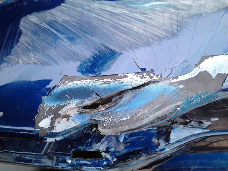

Čau mám takhle drblej nárazník M-paket a přemýšlím jestli ho nechat svařit nebo ne a jestli to vůbec bude někdo umět.Mechanik mi řikal, že když se to svaří a vykituje, tak potom popraská lak atd.Díky za názory Marek

Tohle podle mě svařit uplně v pohodě, kdo to umí, tak by si s tim měl dobře poradit. Případně pokud to chceš zkusit sám, tak tohle by mělo jít dobře i doma pájkou. Kdysi jsme si takhle pájkou spravoval tisíckrát víc rozlámaný stejný nárazník a dokud jsem ho neurval o hrbol na zemi, tak držel bezvadně a nepraskal.
Kdyby se to jen zakitovalo bez svařování, tak to ale podle mě popraská.

eee pájkou na to nechoď....osobní zkušenost. Hele zrovna ten typ směsi, co použili na origo nárazníky pájka neumí správně prohřát a spíš ten materiál pálí než taví. Opravit to půjde, ale zabere to dost času a chce to si s tím vyhrát. Pokud s tím za někým půjdeš, tak jedině hodně trpělivým a s lištou...jinak to udělá podle svého oka a až tam dáš lištu, bude to znát
Něco málo kytu tam přijde tak či tak, ale pokud dobře přilne k podkladu, tak se není čeho bát. Vytlačit tu hranu ven, co nejvíce ji srovnat a není důvod proč by měl praskat, když tam téměř žádný nepřijde :wink:
Nevím jakou pájkou to Pavel vařil, že mu to drželo, ale bez horkovzdušky tu hranku stejně nevytlačíš

Plasty se svařují speciální horkovzduškou.
Najdi si si člověka kterej ti to ve tvém okolí svaří.
Já osobně jsem svařoval ze dvou 3/4 nárazníku jeden a po nalakování nic nešlo poznat.

tak naraznik jsem odvezl k panovi do revnic na doporuceni Pavla a pan vypadal jako velkej profik,prej to dela uz 20let,tak doufa, ze to bude dobry.nechce se mi kupovat druhosku.

Samozřejmě speciální horkovzduškou to je nejlepší a pokud to udělá ten člověk z Řevnic, tak to po nalakování nebude poznat.
Pájku jsem měl na mysli uplně obyčejnou trafo pájku - výsledek určitě nebude takovej jako s tou horkovzduškou a u namáhanýho místa to může být problém. Tady to co je na fotce bych se ale pájkou vůbec nebál a aby se ten plast nepálil, to není problém ale chce to trochu opatrnosti a jde to.

človeče, já to přesně s trafo pájkou zkoušel na svém úplně prvním nárazníku. Tvářilo se to bytelně, ale hodně rychle mě vyvedl z míry člověk který už to kdysi zkoušel, když ho na prasáka hodil o zem....rozšklebil se přesně v těch opravovaných spojích, navzdory tomu,že jsem se do tech míst snažil přidat i trochu materiálu navíc, pro lepší pevnost. Takže klobouček dolu pokud ty to drželo

Tak určitě to křehčí je než profesionální oprava, já s tim nárazníkem asi po roce chytil o hrb na zemi a popraskal v těch svařovaných místech, ale šlo o svařování nárazíku, který byl na kusy tak, že by ho kdokoliv jiný vyhodil místo pokusů o opravu. To poškození který je tady na fotce je ale drobnost a místo, který se nijak nenamáhá, takže tam bych se nebál...
