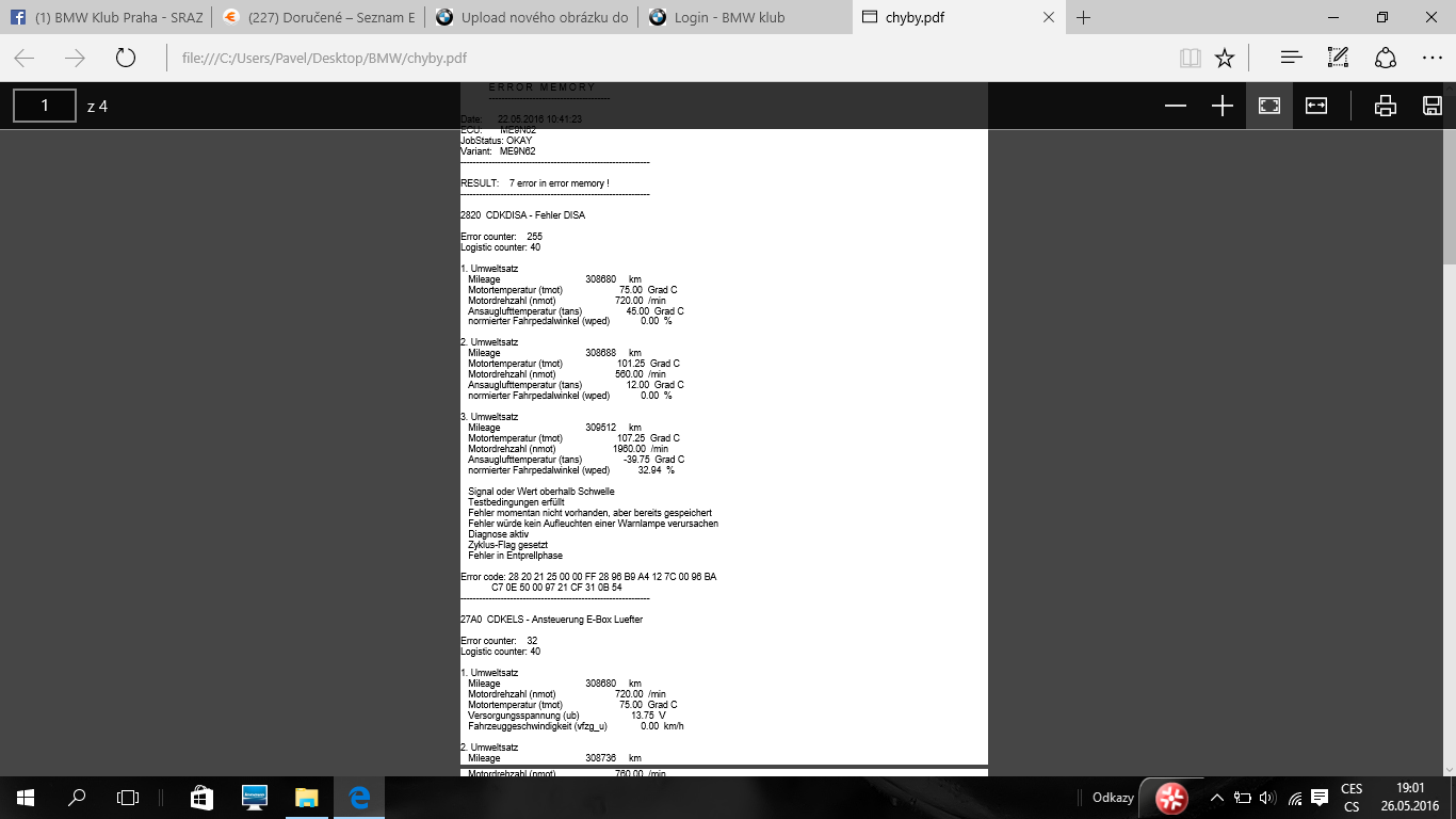

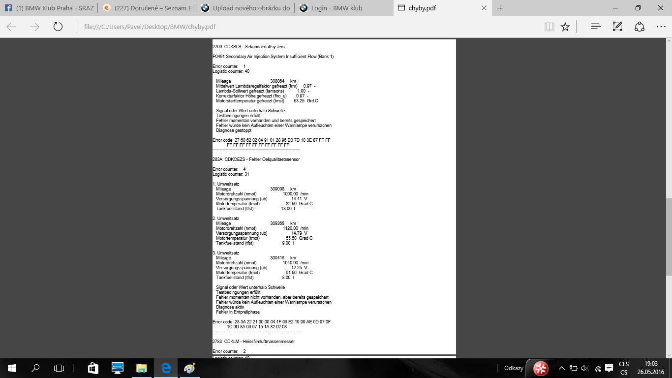

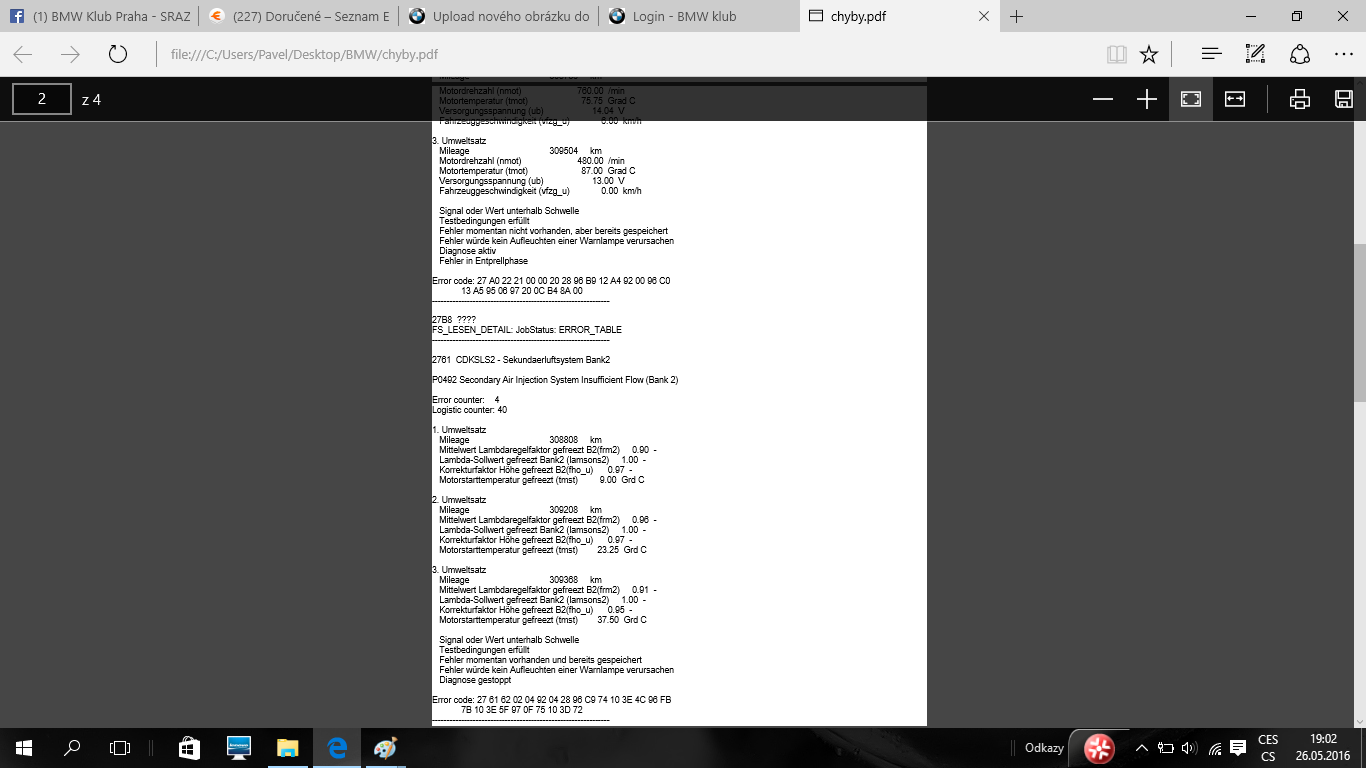

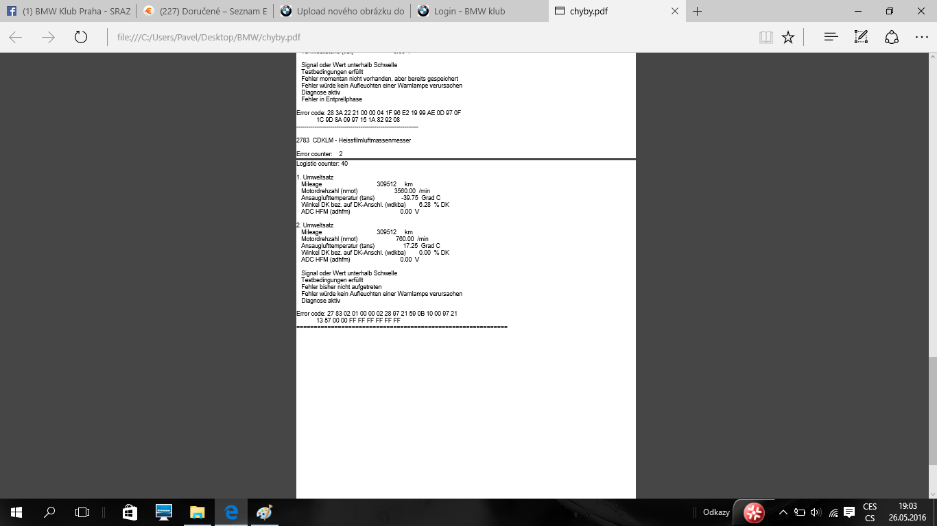

Mám E60 N62 motor a z ničeho nic mi stoupla spotřeba z 13l na 16 a ve městě klíďo i 18. Průměr jsem byl těch 13,4. A dále se mi v INPĚ objevily tyto chyby, viz. příloha. Neví někdo, jak a co opravit popřípadě?

heissfilmluftfilm - váha vzduchu asi KO, vyměnit za novou, zásadní vliv na spotřebu
sekundarluftsystem SLS - vyčisti kanály SLS, na motoře sou asi KO gufera to zaneslo SLS kanaly, za předpokladu že funguje SLS kompresor
Oelqualitat - čidlo stavu a hladiny oleje, asi KO
e-box lufter - nefunkční ventilatorek chladici řídíci jednotky (typická závada E60, asi tam zateklo)
Disa - variabilní delka sání, udělat test sání
jinak koukám to auto asi fakt topovka :D :D :D
