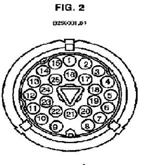

#4 Příspěvek od Rade520 »
Čerpadlo asi běží,ze vstřiků benzín jde.
Potřeboval bych pinout tady toho konektoru:

Právě koukám do těch schématů ,zapojení toho konektoru
nikde nevidím. Myslím že je označenej X20.
U M52 je jinak zapojenej,bych to zkusil nějak na "prasáčka" přepojit .

No ten co je u pojistek,právě tam je několik pinů jinak zapojenejch (jiné barvy drátů ).
Měl by to být X20 nebo X69.
V ETM je jenom pinout diagnostiky,ta má stejný konektor,ale v tom se hrabat nebudu.

Tak u M52 mám oproti M50 navíc konektor X69,je stejný jako X20 taky 25pinů.
V X69 jsou v něm zapojený čtyři dráty.
Podle schématu vedou k "EGS" Transmission control module?
EGS je řj. jednotka automatické převodovky?
