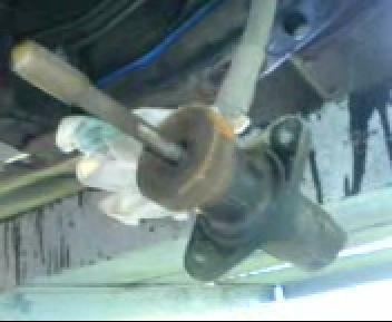

Čaute, prosím o radu, jde tohle nějak zrepasovat (vyměnit těsněni).. Nebo jen koupit celý nový.. :? je to na 1.6ku (75kw)
Díky...

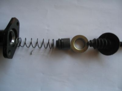

#2 Příspěvek od dell »
Když sundáš manžetu, která jde také vyměnit, je pod ní segrovka kterou vyndáš a vyjmeš celý vnitřek. Pokud váleček teče, mění se vnitřní gumičky, pokud není poškozen vnitřek válečku od rezu. Někdy pomůže lehce vzít smirkem ale pokud tam jsou již díry tak vyměnit celé.

#3 Příspěvek od Maikl »
Dík, jenže já tam nenašel žádnej náznak rozebiratelnýho spoje...

Maikl píše:Dík, jenže já tam nenašel žádnej náznak rozebiratelnýho spoje...
Ja pise Dell pod prachovkou je segrovka, kdyz ji vyndas, tak to na Tebe vypadne vnitni pistek, na kterem je gumicka. Pokud je vnitrek valecku leskly bez znamek hloubkove koroze, staci vymenit jen tu gumicku.

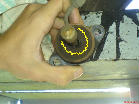

#5 Příspěvek od Maikl »
Takže tohle (viz označeno žlutou), se dá vycvaknout..? Radši se dvakrát zeptám než něco zkurvim..

#6 Příspěvek od Pavel H »
Maikl píše:Takže tohle (viz označeno žlutou), se dá vycvaknout..? Radši se dvakrát zeptám než něco zkurvim..
Jak vycvaknout? To je gumova prachovka,ne?
Maikl
Příspěvky: 2408
Bydliště: CL
Klubové ID: 644
#7 Příspěvek od Maikl »
Pavel H píše:
Právě že to je náký plechový čico.. Je to tvrdý jako sviň..

#8 Příspěvek od Pavel H »
Maikl píše:
Pavel H píše:
Tak ted koukam na tenhle http://www.realoem.com/bmw/showparts.do ... g=21&fg=10 obrazek a to opravdu vypada, ze tam zadna prachovka neni. Pak by to bylo vymenou cele, ale moc se mi to nezda.

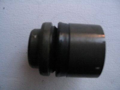

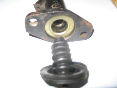

#9 Příspěvek od dell »
Koukal jsem se na 3 kusy a jeden se Tvému podobá. Nafotil jsem rozebraný a váleček s gumičkou která se mění. Obrázek se systémem brzd určitě není celý. Koukal jsem se na obrázek z E30 z kterého jsou i mé obrázky a tam také není zmíňka o rozebrání. Nějak to musel někdo dát dohromady.
