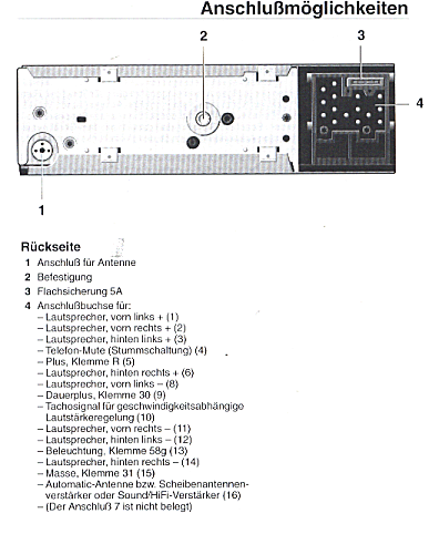

myslim, ze to radio vstup mute nema---- takze ma ted jsem si vsiml ze je to pin 4 :), nebo alespon jsem to nikde nenasel. a co je to vyvod IGNIS taky nevim, takze nemuzu pomoci :)Obrázek
