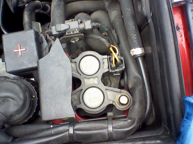

a tady je foto čehosi co mi buď bručí,vrčí a nebo chrčí:
http://bxclub.com/obrazky/2311.jpg
vrčí chrčí a bzučí při zaplém klíčku

foto elektromanetických ventilů pro odvírání topení bud na pravou stranu či levou ,pomocí otočných regulátů topení v kabině.takový ty červenomodrý čudlokolečka pro teplotu či chlad.asi to s tim nebude mít nic spoločné...?
Ji-rka
Příspěvky: 285
Registrován: ned 14.02.2010 01:00
Bydliště: mezi UL a TP
#11 Příspěvek od Ji-rka »
to mě zajímalo co to je,myslel jsme si to...dík
