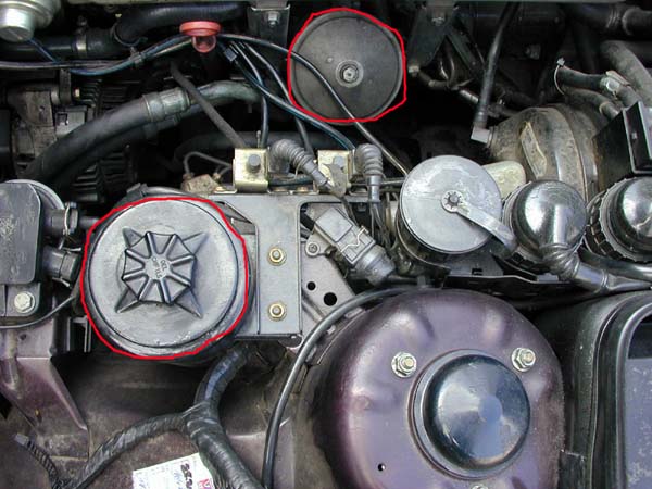

Chystám se vyměnit olej v motoru (e34, 525TDs, 11/93) a je mi jasné, že musím vyměnit i filtr. Jestli jsme to dobře okouknul, tak filtr, nebo spíš vložka, by měla být v tom plechovám válci (na obrázku nahoře). Ale otázka spočívá v tom, co to je to zakroužkované vespod obrázku a co je v tom za kapalinu (říkám, úplně blbej jsem)? :-)

Já nevidím žádný obrázek :( Nemyslíš nádobku serva?

jinak, asi to bude opravdu nadoba serva ....... :-)

jo to s tim uzaverem je servo nadoba na olej... a to nahore je dekl od futralu na tu vlozku na oil filtr...
