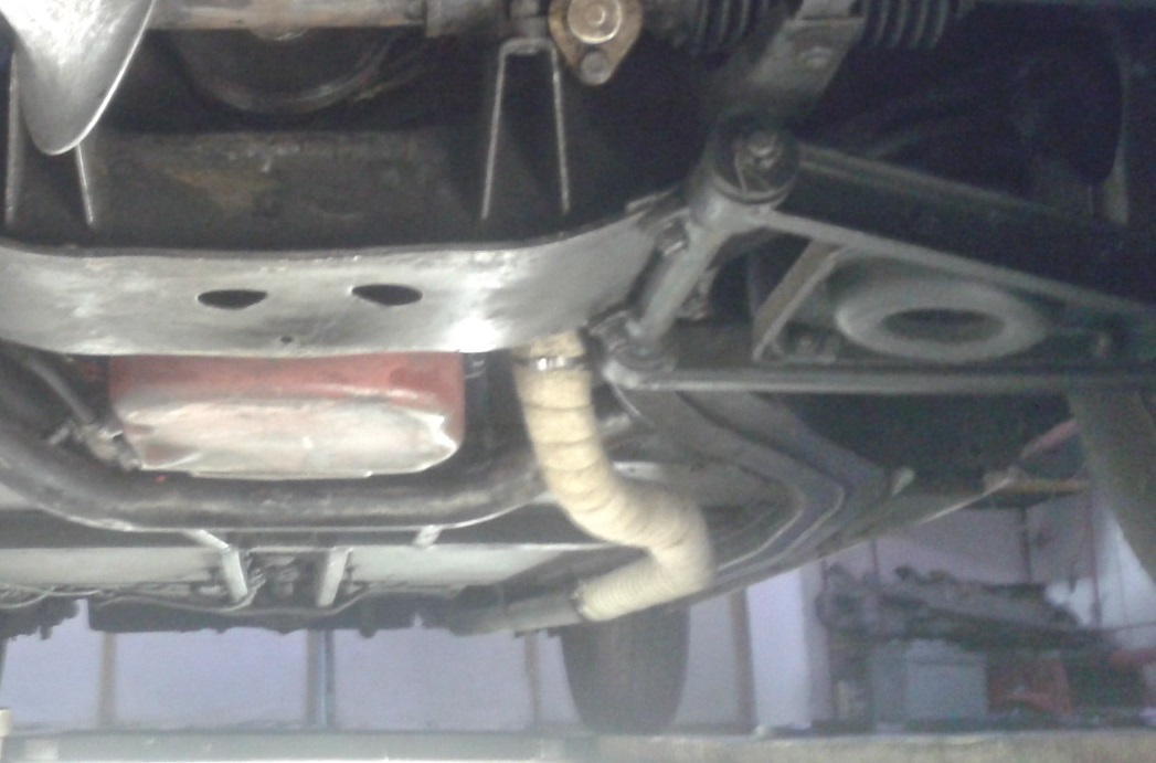

Tak jsem pásku namotal a musím říct, že funguje. Sice jsem to zkoušel jen v garáži, ale jednoznačně i při plném zahřátí motoru je pod kapotou výrazně menší teplota než byla původně. Dalším projevem je změna zvuku .. težko se to popisuje, ale je tišší a hlubší , takže já mohu doporučit.
Kdyby někdo měl zájem tak mi zůstalo cca 7m nechám ji za 1/2 internetové ceny = 400,- :-)
