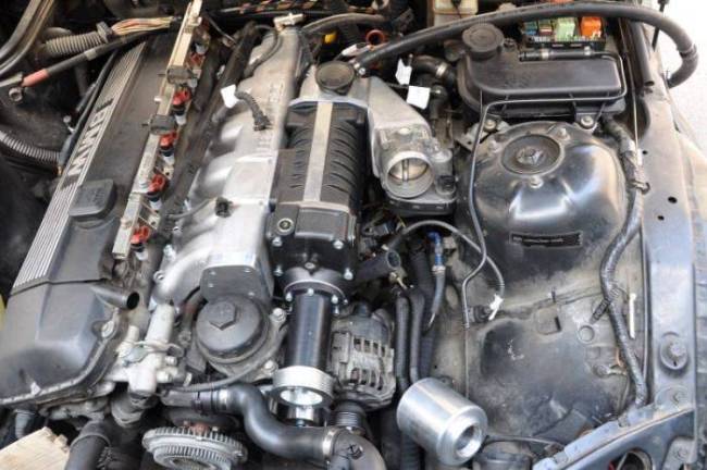

Kompresor na svém místě v motoru.

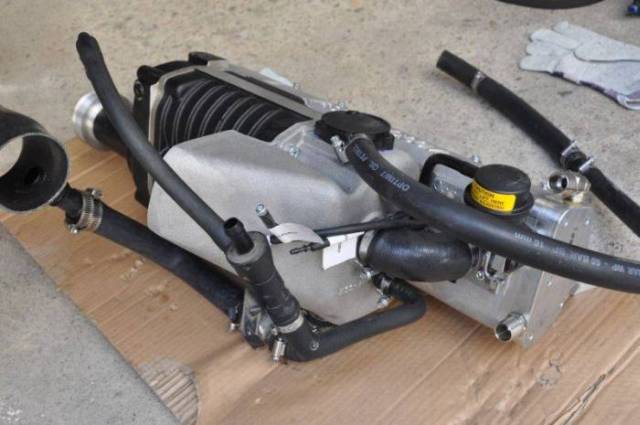

Kompresor připravený k zabudování

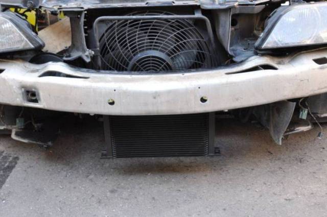

Nový mezichladič
Nový mezichladič

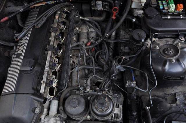

Odmontované kompletní vzduchové sání

2. Mezichladič v nárazníku pro chlazení kompresoru
