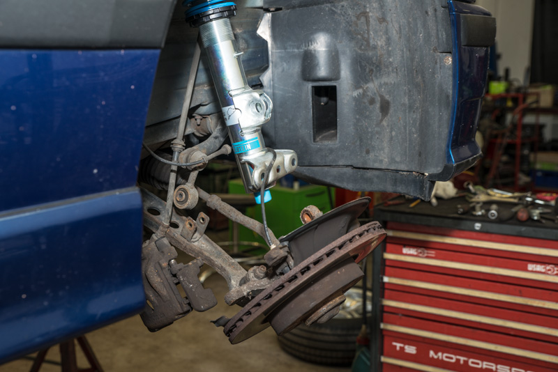

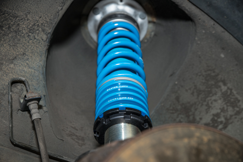

Dneska konečně začínáme montovat :).
Podvozek se jeví zatím dobře. Žádné prkno.
Když jsme auto položili, nebyl problém s ním zacvičit. Začneme s nejměkčím setupem.

Možná jsi si ten podvozek mohl vzít pro M3, aby jsi tam měl držák na dlouhou vzpěru stabíku :) Na tu krátkou to bude taky dobrý, ale až budeš chtít větší grip, tak přejdeš na vzpěru na tlumič :)

Držák tyčky stabilizátoru se dá pořešit šroubovací objímkou.

To je fakt, tady na tom coiloveru to pujde když tak dodělat :)
