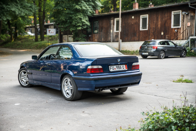

Ahoj klubáci,
říkal jsem si, že když budu stavět E36 328i pro zábavu, podělím se s vámi o své zkušenosti a strasti, které mě v průběhu potkají. Rád se podělím i o know-how, protože to je obvykle to nejdražší :D.

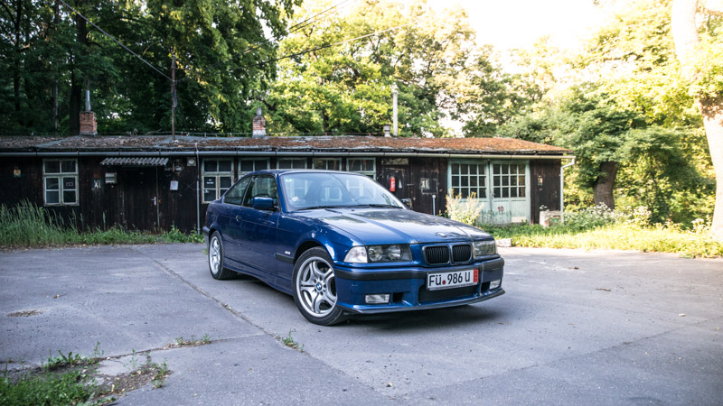

Takže o co jde, stará dobrá E36 - 328i (vím není to úplně ideální motor). Sehnal jsem ji nakonec v Německu za slušné peníze.

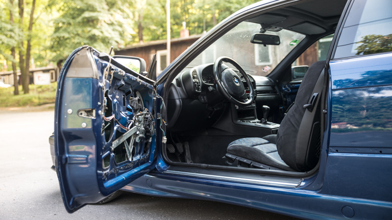

Je orezlá na kapotě a víku kufru. Někdo už opravoval zadní lemy blatníků, nutno říct, že docela dobře. Podvozkově ok.
Dlouho jsem přemýšlel, na co všechno ho budu používat a rozhodl jsem se postavit univerzál. Když budu mít náladu na driftování, tak aby driftovalo a když na čistou stopu, tak aby zatáčelo :D.

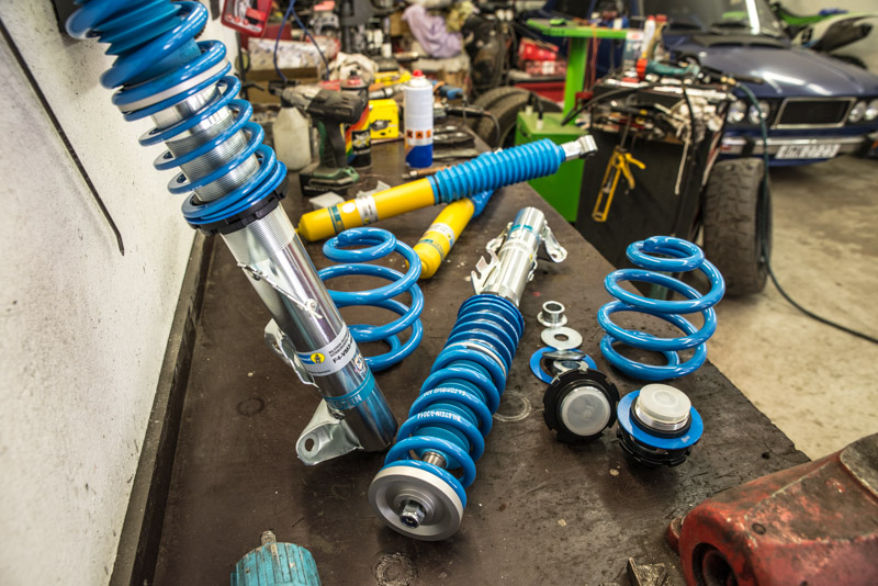

- podvozek Bilstein B16

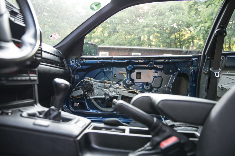

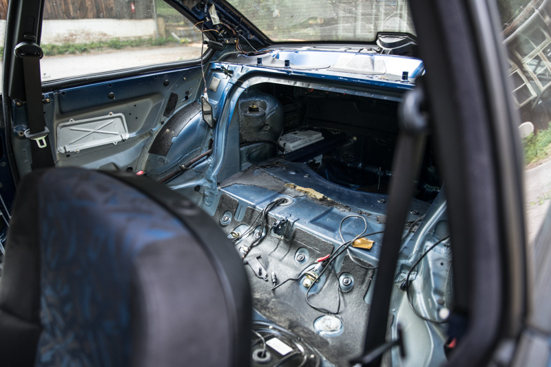

Co je už hotové:
- zatím nic moc, zadek vykuchanej :D

- podvozek Bilstein B16 - možná jsi měl skočit i do tuhostní varianty, B16 dobrý, ale doladění dle libosti se občas hodí :) Jezdím po silnici tak to nechám kmitat na soft, jedu na okruh, tak to dost přitvrdím a řízení je pak pecka :)

Dneska konečně dorazil podvozek :D
Jsem zvědavej, jak bude fungovat.

Mám také Bilstein B16, nelíbí se mi na nich že přední tlumiče se štelují ze spoda pod autem a kvůli štelování zadních jsem musel vyříznout v kufru otvory. (mám E92 M3 podvozek).

Mám teď trochu obavy, že B16 je napočítaná na sériovou hmotnost auta, ale já už mám tak o 150 kg méně.
Uvidím, co to bude dělat, ale podle mě to nebude absolutně fungovat...
MattyX Moderátor
Příspěvky: 12846
Klubové ID: 1778
#16 Příspěvek od MattyX Moderátor »
Bude to asi o něco tužší, ale taková tragédie to nebude, pořád si ten útlum můžeš doladit :) ideální je ladit i odskok, ale to už stojí jiné penízky :D

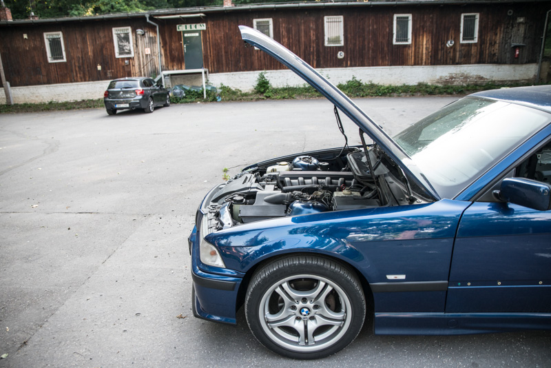

Sháním teď motor. Dáme buď V8 nebo se ještě rýsuje z M3 E46.
Ladit tu 2.8 mi přijde dost bez budoucnosti.

U toho přeplňování si nejsem jistý, jestli to vydrží motor. Jak bude vypadat motormanagement - lagy atp...
Aby se nemusel vyskládat minimálně kovaný. Když dáme V8, tak to je v podstatě nesmrtelný motor.
Uvidím ještě nasadím 3.64 diff, ale odlehčené to z 80 % mám. Ještě budeme pokračovat. A i tak to prostě nejede :(

taky záleží jak a kdo se v motoru už vrtal, mě M52 328i nejela jak měla, někdo špatně nastavil rozvody. Diagnostika nic nezobrazovala, za další, byly v háji čidlo kliky a vačky (po těch letech se izolace v kabelu čidla úplně rozpadla, takže doporučuji vyměnit), po výměně čidel a správně nastavení rozvodu, motor jede skvěle, tlaky ok, zkontrolovat hadice od separátoru, plastovou, měl jsem ji pomalu rozpadlou, dělal jsem i čidlo klepání a rozdíl taky.
s výkonem za mě super, s kompresorem to musí pak letět.
