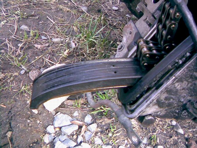

Zajímavá diskuze, ty fotky co sem dával Airwolf jsou z mýho auta z mýho motoru, který měl namotáno 220tkm. Samozřejmě že na opotřebení řetězu má vliv, jak se s motorem zachází a hlavně jak se s ním jezdí a do kolika otáček se točí, když se s ISem jezdí dost sportovně, tak tomu věřte nebo ne, ale jeho doporučená výměna je 160tkm. Dvouřadý řetěz je na opotřebení náchylnější než jednořadý. Je to dobře popsaný v manuálu k úpravám M42 od firmy http://www.metricmechanic.com, kteří předělávají u ISa dvouřadý řetěz na jednořadý.

konečně jsem se dostal k tomu nafotit opotřebovaný napínák po 350tis km ... takže si každej udělejte obrázek zda je nebo není potřeba měnit

pro laika je opotřebený nebo ne?

#33 Příspěvek od Huska »
2 Dsvatoš.... výjimečně dělám ústupek pro neplatící :-)
http://www.ukazto.com/img/2266011,Foto184.jpg
2 Rendis ... nový je až po vrch (tak jako pakny na brzdách)... žádné kraje "náběhy" nemá :!:
jinak tady ještě fotka jak dopadně motor v rukou blázna :twisted: .. imho praskl klínek na ventilu .. řetěz OK
