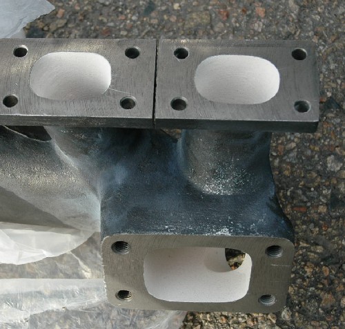

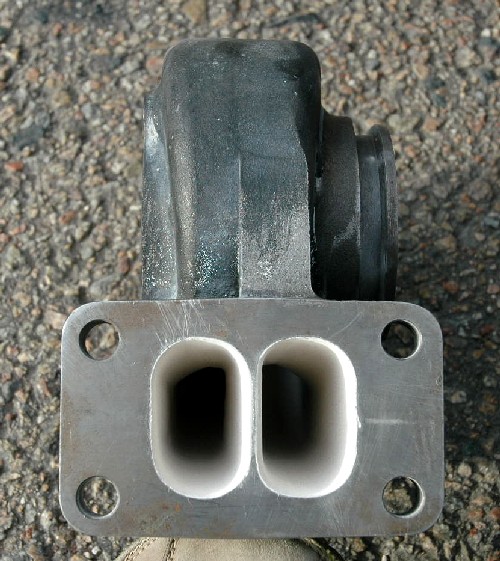

keramikou ošetřená vnitřní stěny kvůli omezení přestupu tepla... pokud by měl někdo zájem o rychlejší reakce, dřívější nástup, zelpšení efektivnosti systému a nižší teploty pod kapotou, můžu zajistit, přijde to tak na 2tis/kus

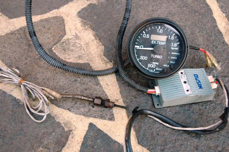

dual měřák od Nismo :-)
fucked up Greddy Profec by pošta :-(

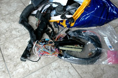

malinko jsem pokrocil, pozapojoval a pridelal par veci, neskutecny kolik casu clovek stravi drobnostma jako je vrtani sroubu kvuli zajisteni dratem a pod...

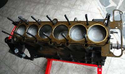

měl jsem menší zdržení kvůli hlavě (netěsná sedla ventilů), tak jsem ji nechal celou udělat (zabrousit sedla, vyměnit stírátka)... e-manage je pozapojovaný do sériového svazku, přišel mi už stavební držák na motor, jak se vrátím od moře, můžu skládat :-)

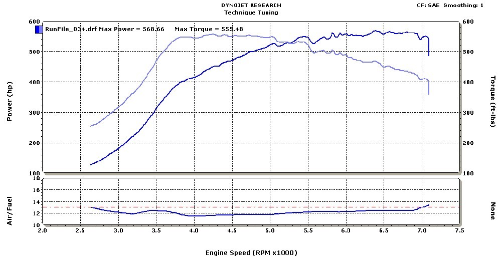

jinak zajímavý graf US M3 s Garrett gt35r na 18psi:

zajimave, podobne hodnoty mam se stejnym turbem ale dvoulitr motor :wink: jinak co muzu doporucit: mej 100% v poradku motorovou kabelaz... jinak se to bude obcas srat jako me v Lanceru... ted mam kabelaz new a vypada to ze uz bude vse OK :wink:

JFK píše:zajimave, podobne hodnoty mam se stejnym turbem ale dvoulitr motor :wink:
no jestli myslis max hodnoty, tak proc ne, plochu pod krivkama zcela jiste ne :-) klidne neco postni, zajima me to porovnani se stejnym turbem na 2,0... dik

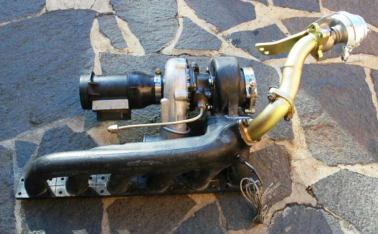

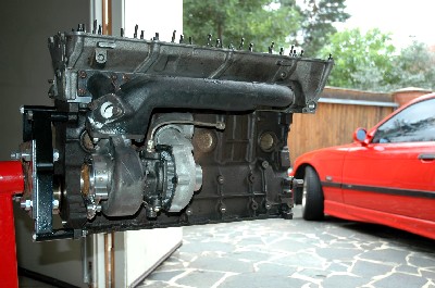

o víkendu jsem dovezl konečně udělanou hlavu (zabroušená sedla, vyměněná gufera) a trochu to poskládal... montovat ty svody byl hustej opruz, je tam 24 šteftů, každej vytočit, sundat z něj pomocí 2 matek matku, natočit jej zpátky do hlavy a pak postupně dávat matky, protože je tam málo místa (svody jsou větší než sériové)... prostě mrsk :-)
no a zapojení do svazku brnkačka na pár hodin :-)
