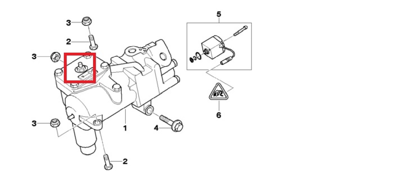

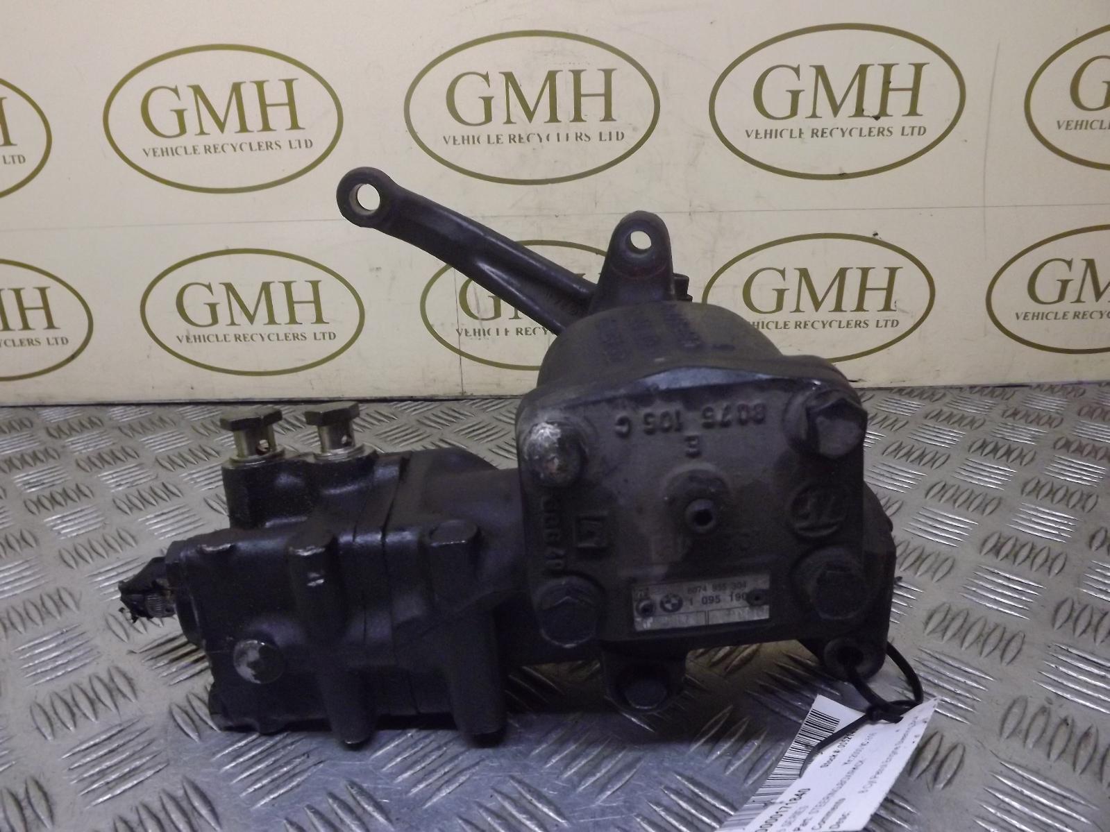

Než budu dávat převodku řízení na repas tak se chci zeptat jestli náhodou nejde něják řízení "utáhnout" abych ho neměl tak volné. Mám totiž problém že i když jedu rovně a lehce pootočím volant tak auto jede stále rovně :D

#458 Příspěvek od RomanM3 »
návod je třeba zde:
http://blog.bavauto.com/9602/bmw-steeri ... djust-diy/
podle mě je to šroub viz obrázek.
Pravda, toto je řízení z e39 V8 bez servotroniku...myslím....nevím jestli tvoje řízení je stejné, ale princip by měl být stejný

#459 Příspěvek od RomanM3 »
podle obrázků řízení, co jsem našel na e-bay tak už tam není plochý šroub, ale bývá to na imbus. nicméně princip by měl být stejný. kontra matice co musíš povolit, pak imbusem přitáhnout a pak zase zakontrovat maticí
pokud to zkusíš přitáhnout, tak dej vědět jak jsi pochodil.
