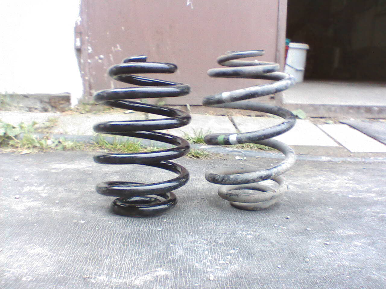

Lukino12
Příspěvky: 228
Registrován: pon 18.07.2011 00:00
Bydliště: Frenštát pod Radhošťem
#9 Příspěvek od Lukino12 »
Je tu rozdil ktery bych necekal,touringovske(vlevo)jsou mensi nez origio(vpravo) 8O

#10 Příspěvek od mequi »
Na touring bude mít asi o trochu silnější drát, nebo budou tužší. Ale to už tady napsáno je. :oops:

MattyX Moderátor
Příspěvky: 12846
Klubové ID: 1778
#12 Příspěvek od MattyX Moderátor »
Porovnávat pružiny v roztaženém stavu mimo auto je uplně k ničemu... každá může mít jinou tuhost, takže i s kratší pružinou může být auto výš ;)
Zadní pružiny u R4 a R6 budou skoro stejné, váha zadních rohů bude podobná. Což z ETK nezjistíš, protože pružiny se objednávají dle vin a výbavy...
