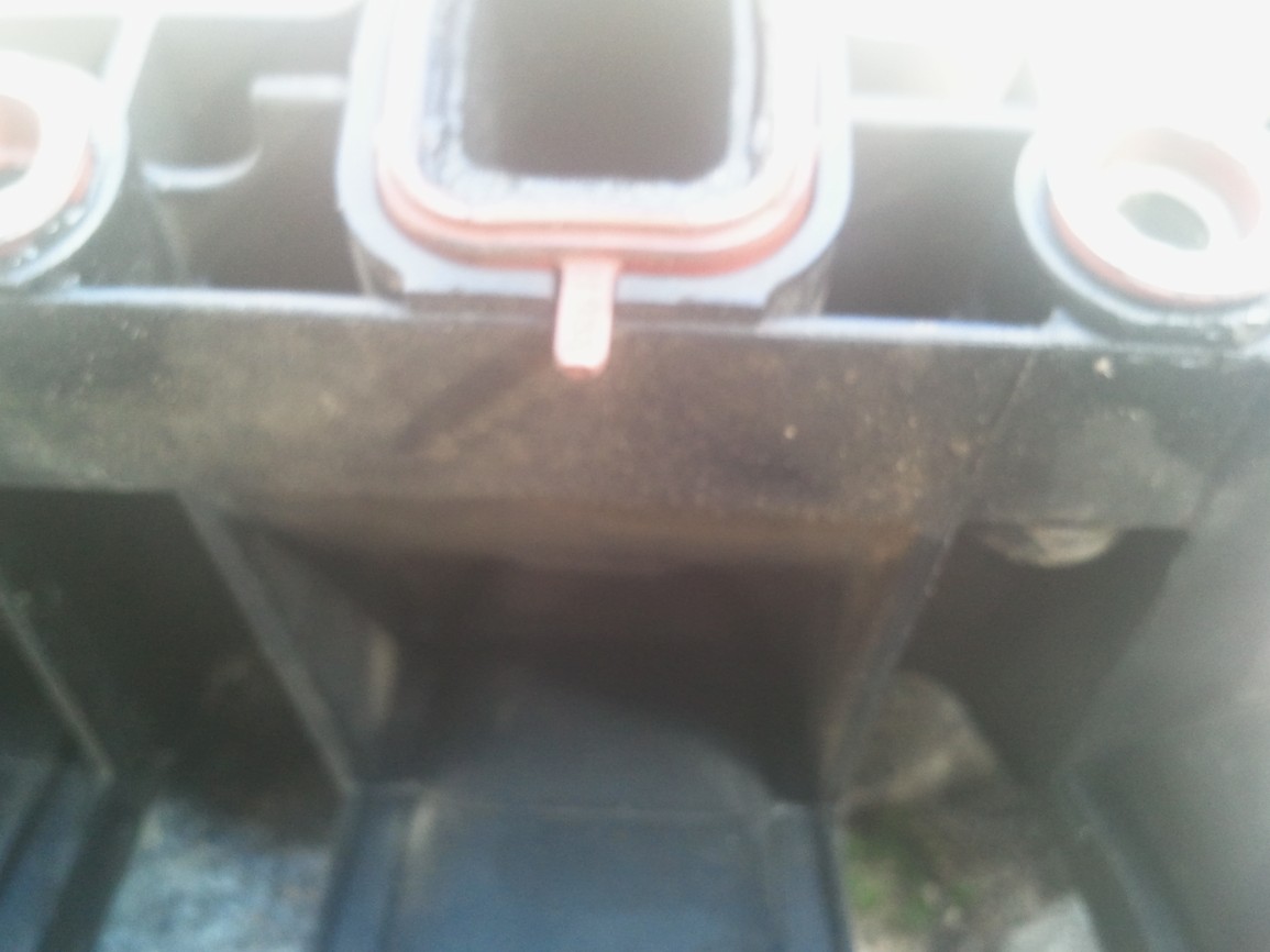

Zdravim,
Mel bych mensi dotaz uz jsem tady na to nekde narazil, jde mi o klapky sani u trilitrove nafty v manualu, zda to mam resit , pri bloudeni na foru jsem se nekde docetl ze se bud vyndavaji nebo se meni cely dil aby se nepo... motor. Ale kamos mi rikal ze u manualu to resit nemusim. Je to tak?
co rikate na chip ma to smysl? ma nekdo zkusenost popripade treba nasatvit v pc mnozstvi paliva a spinani turba popripade power box

Ja si myslim ze bych to mohl zvladnout kamos dela dost do aut i kdyz jen do vw. No zkusim oddelat plasty a uvidim co se podnima skryva :lol: .
Jinak mi to stim chipem je uplne jasny tipek si nechal nachipovat pasata B6 a keramicka spojka byla ihned pase :-).

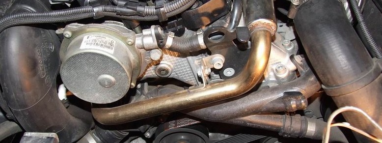

- jinak bych jeste potreboval radu mam v pasti zrejme termostat pac se to ne a ne ohrat a co jsem tak koukal tak tam mam snad jen jeden, ten EGR jsem nevidel je mozny ze manual ho nema?

- jinak bych jeste potreboval radu mam v pasti zrejme termostat pac se to ne a ne ohrat a co jsem tak koukal tak tam mam snad jen jeden, ten EGR jsem nevidel je mozny ze manual ho nema?[/quote]
Třeba 135kw ten termostat vůbec nemá-má jen samotnej EGR jako TDS.Možná teda některý první 142kw ho taky nemaj-když ho nemůžeš najít :D

Tak pokavad se nemylim tak tenhel model nema klapky :-)
Tak pokavad tipuju dobre tak tenhle model nema vyrive klapky :-)

A termostat EGR taky ne, Je to mozny ze 2002/7 nema ten zminovanej termostat. Mam tam jen ten jeden vlevo Cca pod filtrem sani.

Vubec ty brambory nechapu co kus to original nekde daj 2 termostaty nekde jen jeden, kdyz se jim zachce tak daj vyrive klapky. no vypada to na patecni kus uz se tesily asi domu kluci :lol:

mas manual vsak?
moj pripad, ziadne klapky, ziadny egr termostat

Jj manual M57 D30 zadny klapky, zadnej EGR termostat :-), Uz jsem to rozebral a presvědčil se na vlastní oči :-)
No a je pravda že jsem měl jsem E 32 3.0 v benzinu a musím se s tou naftou zžít :-)
