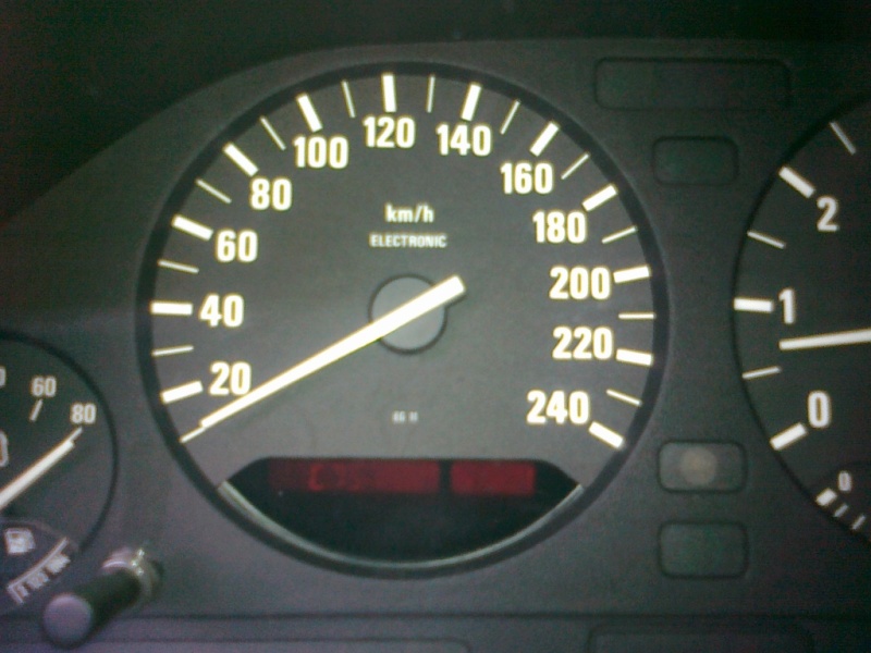

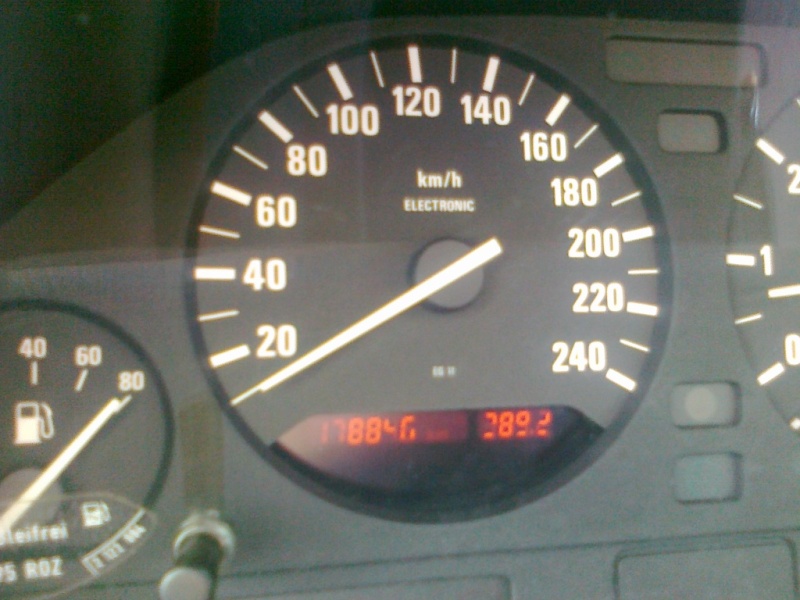

digitální počítadlo kilometrů mi dělá to, že:
Když je auto studený, nebo je chladno, tak jdou údaje na displeji bez problémů číst. Jakmile chvíli jedu a displej svítí, začnou číslice pomalu mizet. Když je venku horko, nebo je auto zahřátý, tak údaje z displeje zmízí úplně..
Dá set o nějak jednoduše opravit, nebo je to na výměnu?

sic netuším co ti to tam může dělat ale viděl bych to na nějaký vadný spoj v te palubce, zkusil bych to rozhodit a proletovat všechny spoje na přístrojovce a zkouknout ty konektory jestli tam není nějaký bordel.

Tohoto tématu je tu tuny, stačí jen hledat. Nejspíš máš vadný vodivý proužek, co spojuje displej s tišťákem. Buď si ho můžeš koupit (Čína, eBay) a vyměnit, nebo se tím zabývá člen airbone.

U e39 je to v 90% ten pásek, zvlášť, když to dělá tím víc, čím je tepleji. Dá se koupit na netu od cca 8 USD v Číně po cca 30e na eBay. Z Číny jsem ho měl doma za cca 4 dny. Doporučuju koupit rovnou i totéž pro BC. Jak vypadalo moje BC před opravou a po ní viz topic o mém autě v klubovkách.
Výměna je dost hodinářská práce, ale dá se to zvládnout, když si najdeš nějakej návod na netu - je jich o tom tuny i s obrázky (odkazy nemám, našel jsem je tady na fóru). Obvykle se tam píše o speciální T pájce na ten proužek, já ji koupil, ale nakonec nebyla třeba.
Na budíky to mám nachystané doma, ale chybí mi jen pár pixelů a někdy ani to ne, tak jsem se do toho zatím nepouštěl.
Nějaké prostříkání přístrojovky Kontaktolem a podobné "opravy" na 99% nepomůžou ničemu.

Ten pásek je uvnitř budíků, musí se rozebrat. Jsou dvě varianty, buď sundat ručičky nebo na několika místech budíky opatrně odvrtat. Přesná místa jsou v těch návodech. Ten pásek je uvnitř, od displeje k tišťáku budíků.
