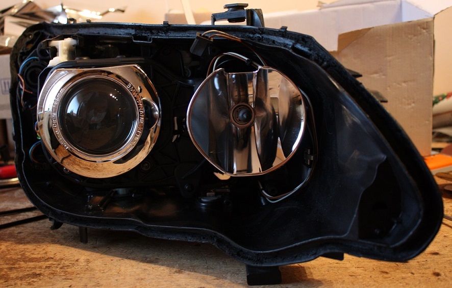

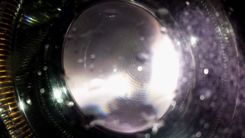

lze vyčistit, případně vyleštit vnitřní odrazovou parabolu a celou čočku pro xenon bez odvrtávání druhé strany paraboly? případně odlepování plexi?
světla jsem vyleštil z venkovní strany, pouze plast, zevnitr jsou dobre, vybojky nove, ale rad bych mel svetla 100% ne jen 90%
na prilozenem obrazku prikladam fotku vnitrku cocky, zda ji nejakym zpusobem lze vytahnout, drzi ji uvnitr kryci plast, ktery bude nejspise sirsi nez otvor

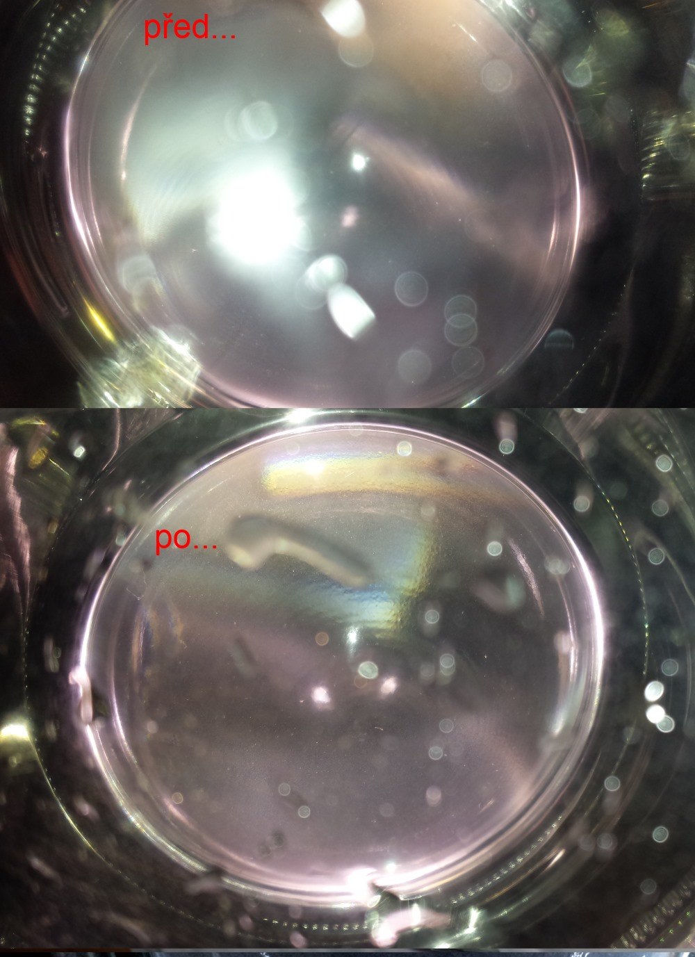

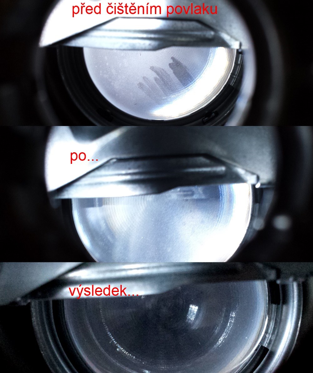

prozatím jsem vyčistil jen čočku xenonu zevnitř pomocí špejle, tampónu a hadříku z mikrovláken, a změna je celkem viditelná, po letech byl na čočce tenký povlak (něco jako na vnitřní ploše skel u kuřáckých interiérů)
podobnej povlak byl na té parabole pod čočkou....
zatím jsem udělal jedno světlo, tak porovnám večer zda vůbec poznám rozdíl

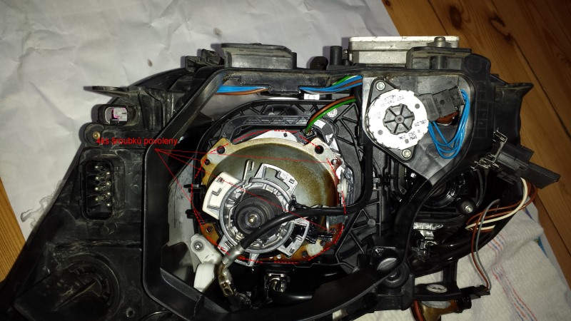

chtel jsem vyndat celou cocku, ale to bohuzel bez nejakeho odvrtavani nejtku neslo, tak jsem to vyresil takto.....
vyndat vybojku, navlhcenej kulatej placatej tampon, spejle a pipláte
pak se tampón vyměnil za hadřík na displeje (suchej) a vylestil jsem co to šlo
u 11let starych lamp to pomohlo, parabola byla zaprášená, a čočka jakoby do mléčna....

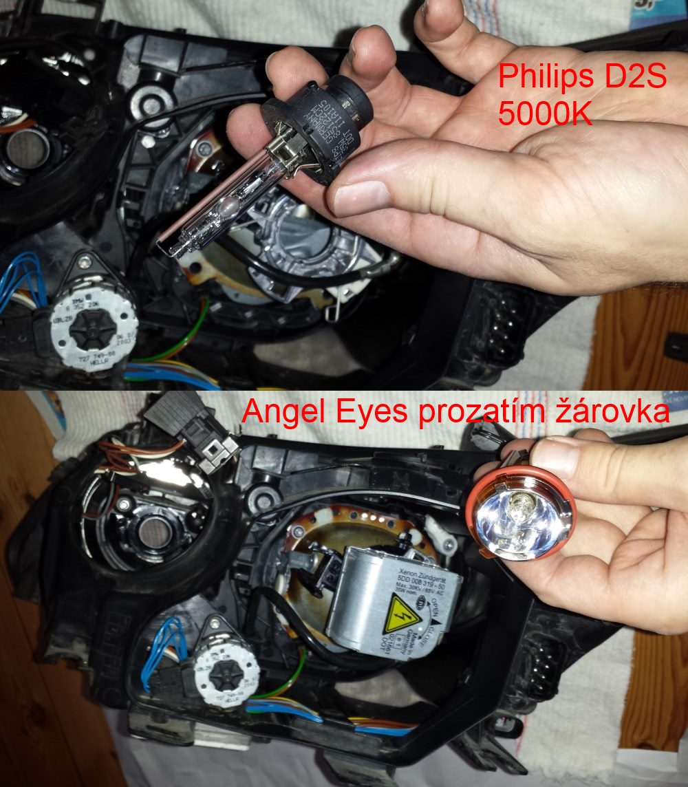

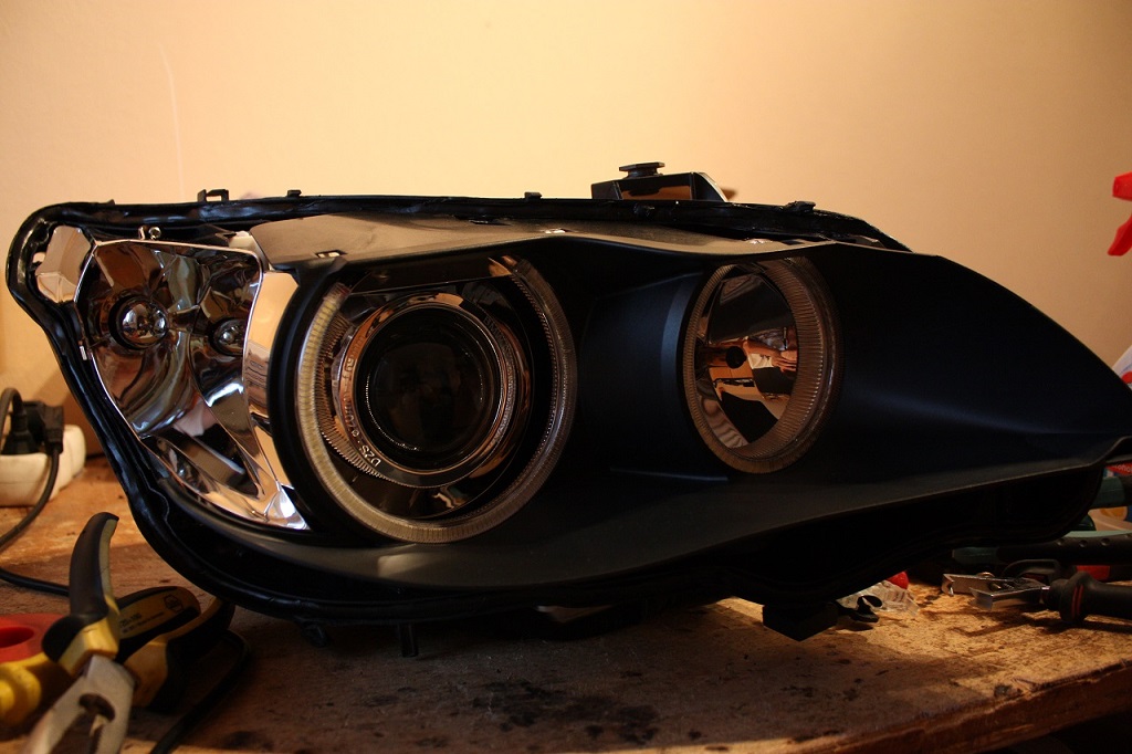

Ahoj, to co si udělal bych řekl, že vlastně kromě to, že se ti to zda trochu víc průhledné nic neřeší. Problém je v tom, že máš vypálený projektor. To žádné leštění ani čištění nevyřeší, ale vyřeší to výměna projektoru. Tady přidávám foto, co jsem nedavno dělal. Dával jsem do těch světel i V3 UHP SMD.
Svítivost projektorů byla desetkrát větší oproti původním.
