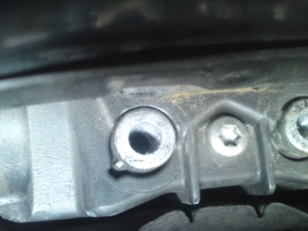

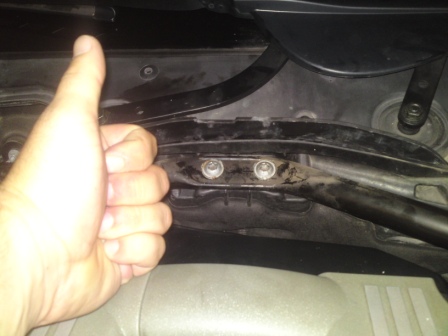

Mám už stržený zavit na vzpěru (zpevněni karoserie)
Opravoval to zvás už někdo?
Drží mi to na jednom šroubu.
P.S. Ten kdo to udělal v BMW bych mu urval ruce.

Převrtat na větší průměr a vyřezat nový závit+větší šroub. Nebo tekutý kov a skusit závit opravit.

Nejlepsi reseni je zavitova vlozka, treba helicoil. To pak prezije cele auto.
A ruce urvat spis tomu, kdo to navrhoval. Do hliniku se odjakziva pouziva bud vlozka, nebo steft. Tohle se strhne casem na 100%, ani nemusi byt mechanik hovado, staci kdyz se musi parkrat povolit a utahnout...

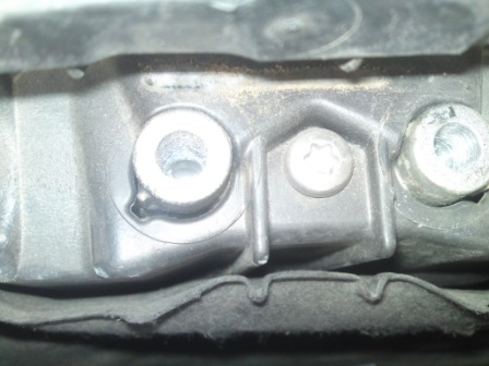

#10 Příspěvek od mi00wa »
vyřezano, vyvložkováno :wink:
