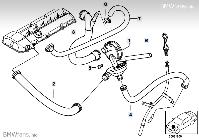

Jinak pokud ten separátor je neorigo, připrav se, že jako první ti rupne za pár měsíců hadice od separátoru k ventildeklu. Je trochu jinak naohýbaná a sice tam jde nasadit, ale je neustále napnutá tak, aby se přizpůsobila, a po relativně dost krátké době prostě rupne.

fanousek
Příspěvky: 22
Registrován: ned 30.03.2014 01:00
#27 Příspěvek od fanousek »
Mě prdla hadice č.2 dole na separatoru

Tak já už nevim, vanos vůbec nerachtá, je tichý. Ten separátor, když praskne hadice, jak to poznam?
Fx Člen Klubu
Příspěvky: 7217
Klubové ID: 1705
#29 Příspěvek od Fx Člen Klubu »
Jo, číslo 2.
