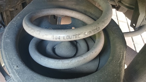

tohle je na autu.nechápu to... ty zadní tlumiče jsem podle čísla nedohledal.a na předních není štítek ani žádné vyražené číslo.pružiny lowtec jsou sportovní.tak ted mi poradte co tam koupit za tlumiče

Já osobně bych doporučil spíše pevný sportovní podvozek než stavik. Proč volíš zrovna víceméně absolutně nevyzkoušenou značku VMAXX?
Rozdíl mezi pevným a stavitelným podvozkem je v jeho určení. Stavik je takový univerzál a jestli tvým cílem je sportovní jízda, tak to mu odpovídá spíše podvozek pevný, kde pružina i tlumič jsou na sebe uzpůsobeny.

nemusí to být vždy pravda, protože spousta výrobců pevných sportovních podvozku seká jedny a ty samý tlumiče a k tomu dělá více variant snížení ;) Dost výrobců si i tlumiče nechá externě vyrábět a dělá třebas jenom pružiny - HR ;) Pokud hýbeš s pístnicí, tak se může lehce menit velikost útlumu, a taky proto se uvádí doporučené sníže např 50-30 kdy ten rozdíl je zanedbatelnej a defacto ho ani nepoznáš ;)

To máš určitě pravdu, ale rozsah snížení na jednu variantu tlumiče je cca 20-30mm, tedy to co povolí pružina. Tlumič je vyráběn např na snížení -30 a jsou k tomu pružiny -40 / -30 / -20. To jsou rozdíly, které tlumič ani nepozná, protože v tomhle rozsahu pružiny klesají svoji únavou.
