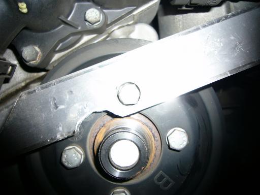

Michal-E39
Příspěvky: 237
Registrován: úte 13.08.2013 00:00
#27 Příspěvek od Michal-E39 »
Tak vynat to šlo jen se sundáním krytu pod motorem i s šestiválce M54. Ten motor je delší než V8, tak tam překážejí řemenice. Šlo to vyndat spodem jen díky tomu, že ta plastová vrtule je pružná. Já měl tu matici lehce přirezlou, tak jsem si musel udělat zajišťovací přípravek na řemenici - půl metru plocháče, poblíž okraje 12mm díru na hlavičku šroubu, hned vedle výřez pro matici viskospojky. Tou dírou se to navleče na hlavičku šroubu řemenice, další šroub řemenice se o plocháč jen opře.
Moje viskospojka byla vepředu poblitá od oleje, takže zřejmě vyteklá. Po očištění jsem ji ohřál v troubě na 110*C a vyzkoušel - zcela volná. Zřejmě mám viskospojku určenou pouze pro zimní provoz. :-)
BMW Praha Vestec chce za OEM díl výrobce BEHR zhruba 6000Kč. To snad spadli z višně, na netu je běžně za $90, tedy pod 2 litry.

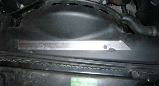

Michal-E39
Příspěvky: 237
#28 Příspěvek od Michal-E39 »
Jeden uživatel po mě chce fotky zajišťovacího přípravku. Ten šikmý konec není potřeba, ten už byl na kusu plocháče, co mi první padl do ruky.
Tady jsou:
Celý
Celý
Zajišťovák nasazen
Zajišťovák nasazen
