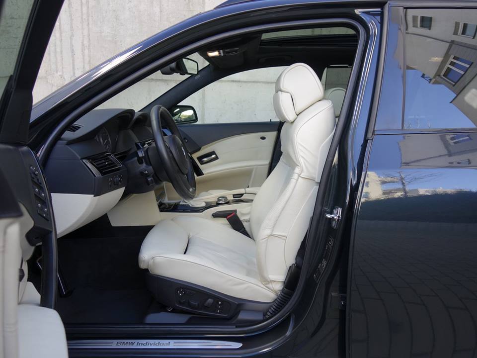

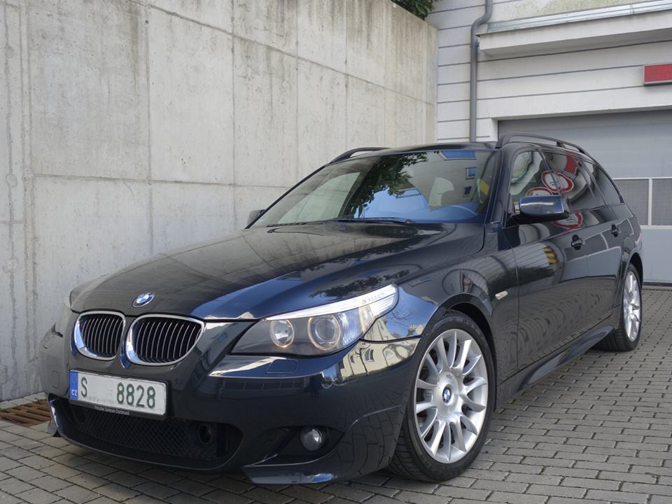

Re: E6x - typy automatů
Vybavenější pětku jsem ještě neviděl..
- Přílohy
- 550i.jpg (99.22 KiB) Zobrazeno 3319 x
- 550i 2.jpg (74.75 KiB) Zobrazeno 3319 x
Ex - Bmw E66 750Li 2007 individual
Něco nového od BMW fans Beroun, nebo už prodaný kus?
