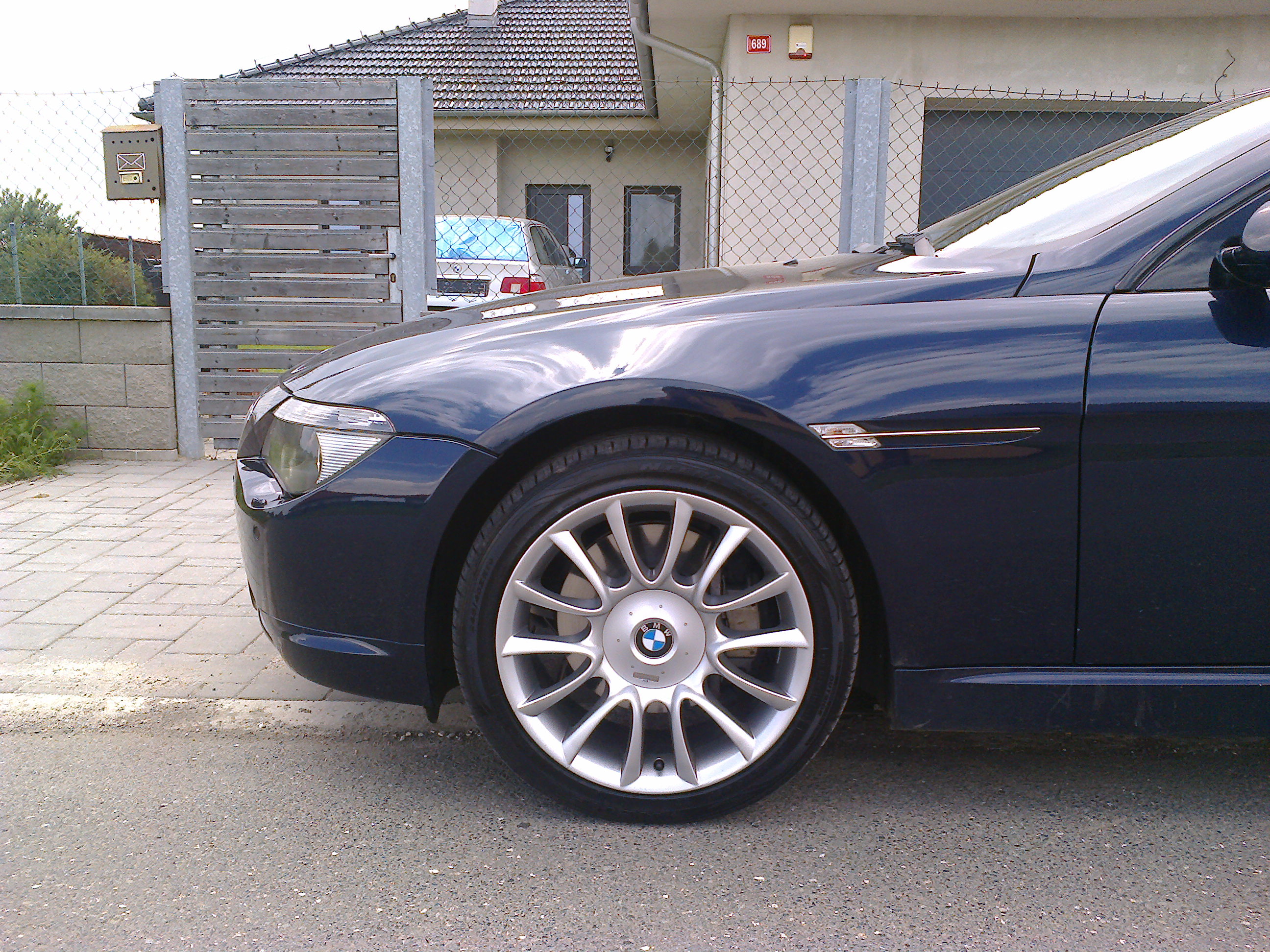

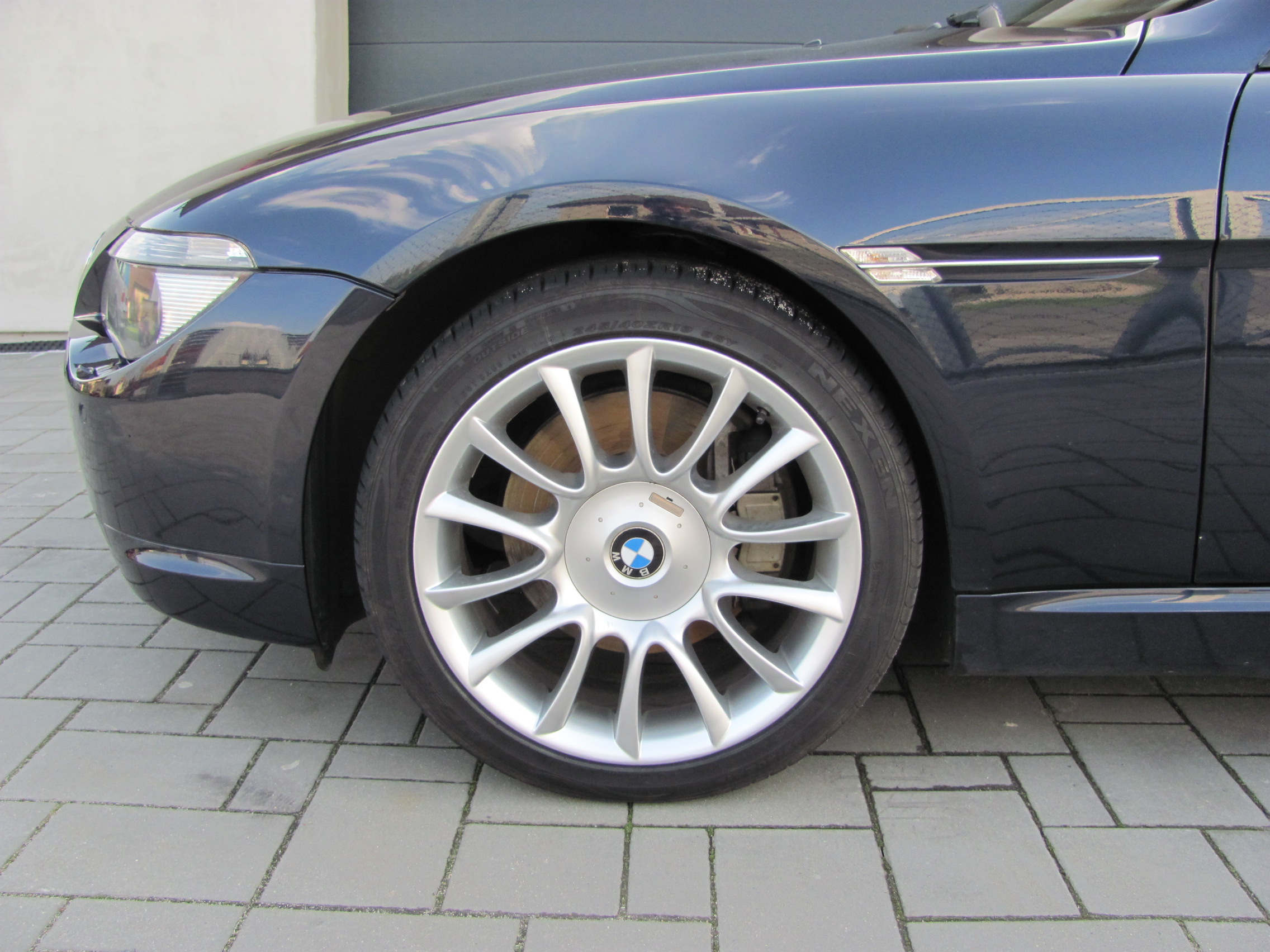

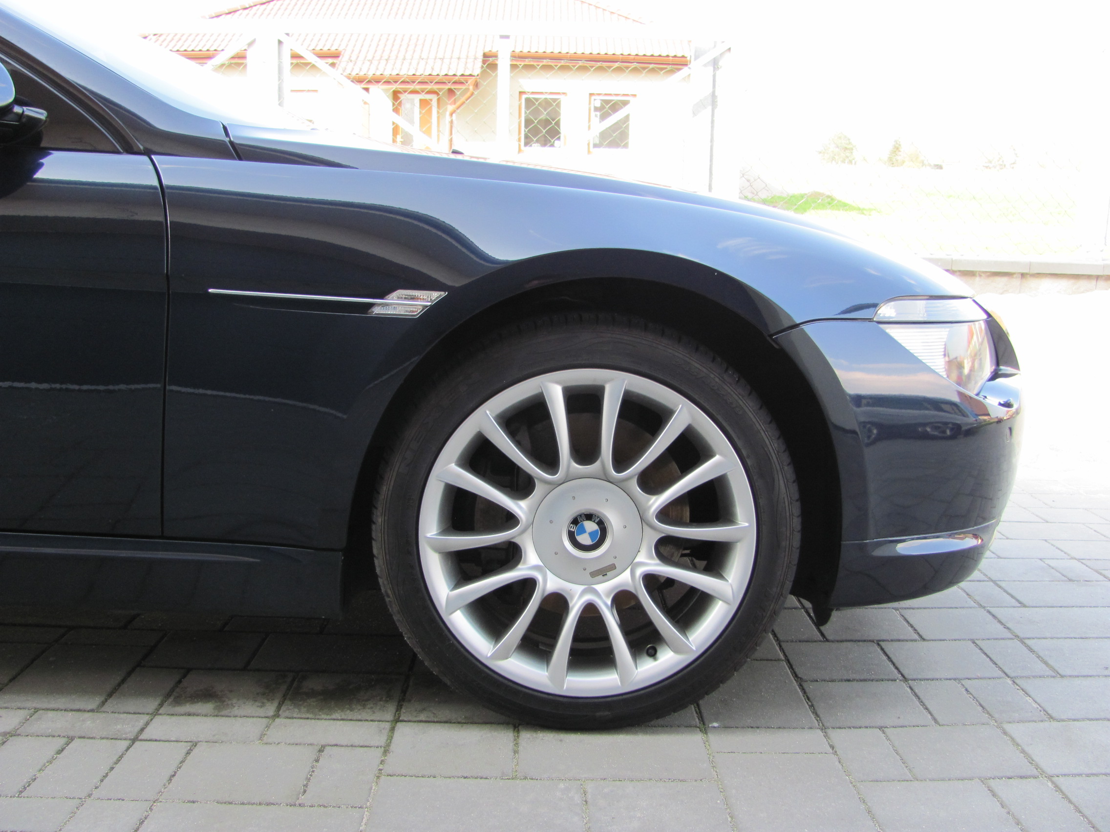

Ahoj, koupil jsem e63 650i a radost mi moc dlouho nevydržela...až doma jsem si všimnul, že přední kola jsou v podběhu posunutá dozadu tak o dva centimetry...bývalý majitel o tom nic neví.
Nicméně mi dal fakturu, kde je vidět, že se na autě před cca 3.000km dělala komplet přední náprava. Měnilo se toto:
- tlumiče, ramena, ložiska, kotouče, desky + 3D geometrie.

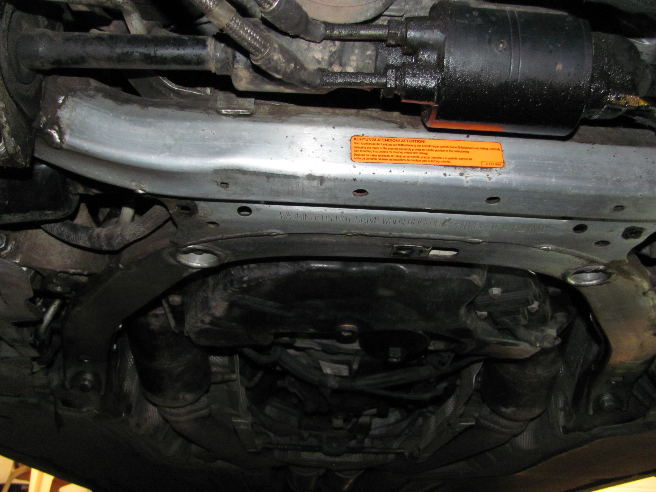

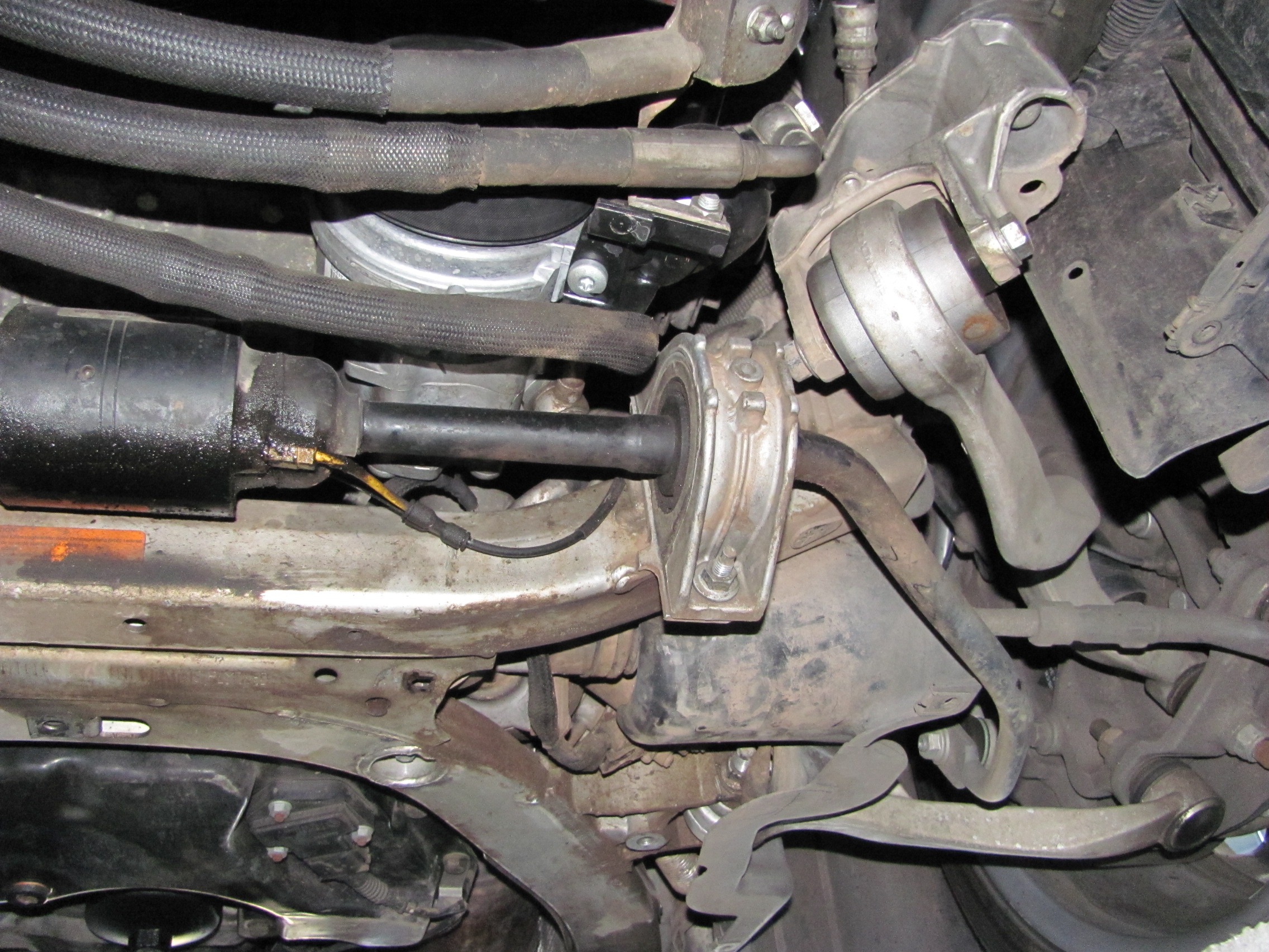

Já jsem koukal na spodek auta a nevidím tam nic podezřelého...nápravnice je malinko odřená, jinak sedí v pořádku...auto nikam netáhne...já tam nic špatného nevidím (kromě teda toho oleje na levé straně :-)
Koukal jsem, že to kratší rameno je shodné s e65, to delší už ne.
Napadá mě, jestli v tom servise tam nedali jiná ramena...
Setkali jste se s tím někdo...z auta jsem jinak nadšený, ale tohle mě tu radost dost kazí...

- měl jsem tu jednu E65 po nehodě kde zadní kolo bylo o 3cm víc vepředu než druhé a problém byla křivá nápravnice, kterou se v origo servisu neobtěžovali vyměnit.
- zkus prostě ty ramena poměřit, zároven bych si vzal křížovej laser a zkusil zaměřit tu nápravnici, jeslti není zkřivená, ale první to chce porovnovat s jinou 6er jeslti to tak nemá být.

Taky mě napadlo, jestli není ta nápravnice nějak ohnutá, ale zdá se, že není, není na ní vidět žádné poškození - zkusím to proměřit a srovnat s jinou e63, to samé s ramenama. I když jestli je rozdíl v řádu mm tak to bude celkem výzva to proměřit...

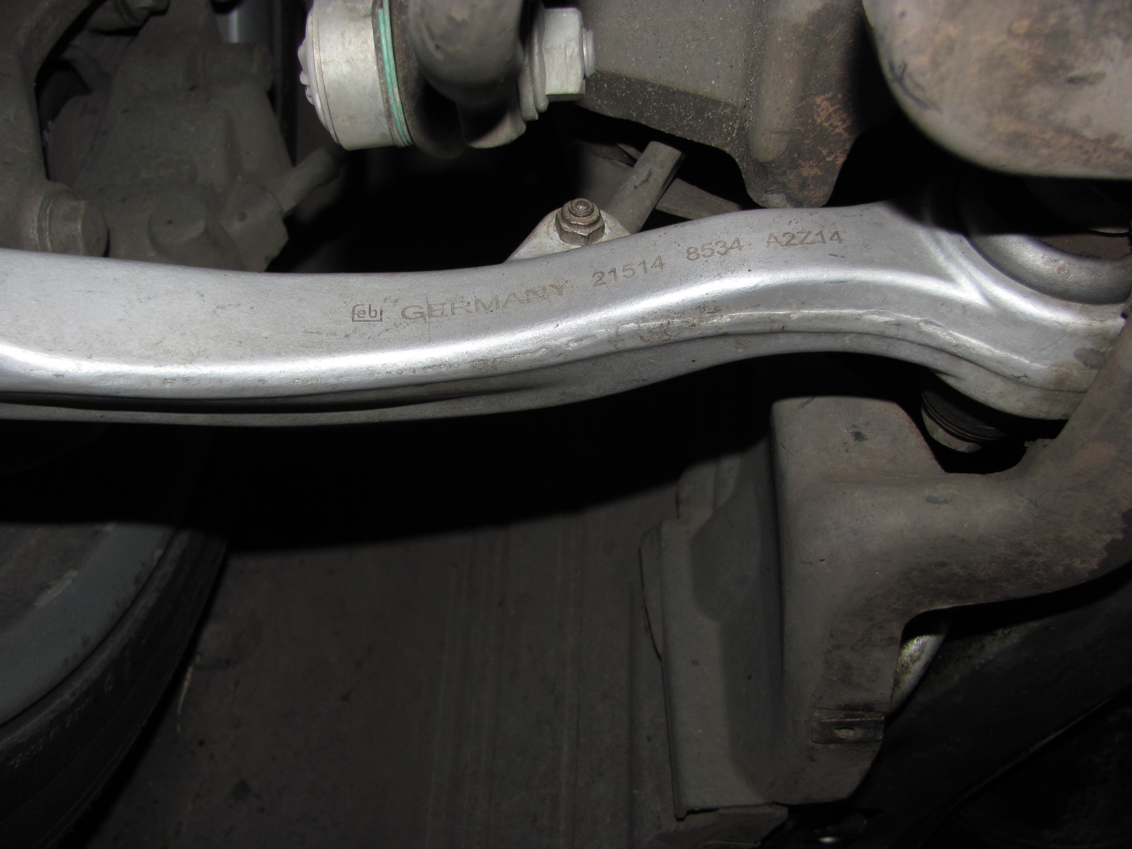

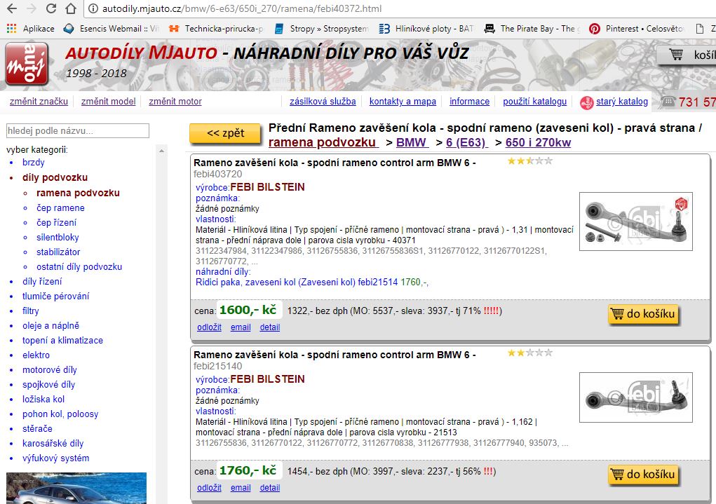

Koukám na ty ramena a oni mají dva typy od Febi - v čem je rozdíl? U toho vrchního je psáno "řídící páka" ale obrázek je stejný až na ty šrouby...?
Na autě jsou ramena na obrázku ty spodní - číslo 21514 a 21513 - takže na tom ty ramena jsou asi správně...pokud tam tedy nemají být ta na obrázku nahoře...

Tak koukám na febi katalog:
https://partsfinder.bilsteingroup.com/d ... febi/40371
a rozdíl v těch ramenech je nejspíš jen v tom, že jedno je s "umbaumaterial" a druhý bez....takže samotná ramena budou stejná...

Dle toho čísla na těch kratších ramenech tam jsou ty, co tam mají být....Na těch vrchních číslo nevidím, ale předpokládám, že když dali ty kratší správná, tak ty delší asi taky....což je teda nepříjemné, protože jsem doufal, že by to mohlo být tím...

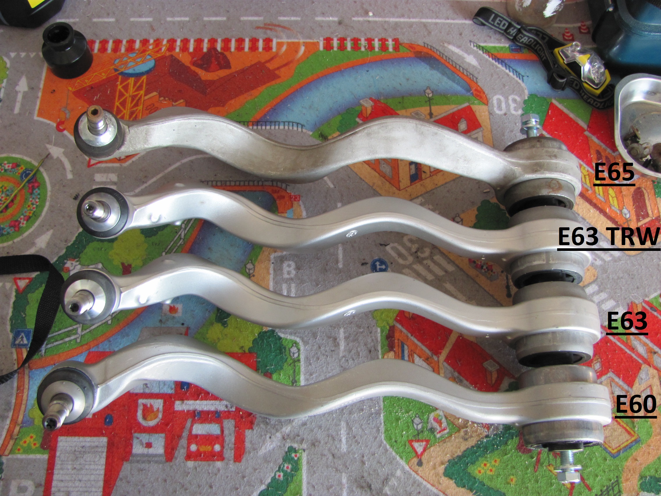

Tak posun v kauze...půjčil jsem si z autodílů rameno na e63 (nějaká značka RTS myslím) a rameno na e60 (Lermforder).
Rameno na e60 je o malinko - tak o 3mm - delší než na e63.
Vzal metr, kus drátu a začal poměřovat s tím co jsem měl na autě...a nějak mi vycházelo, že to, co tam mám je ještě o malinko delší...na základě tohoto zjištění jsem si teprve všimnul, že to rameno co tam mám, je i vzhledově trochu jiné než to na 5ku a na 6ku (ty jsou vzhledově identická - jen se liší délkově o pár mm).
A závěr byl takový - při repasy přední nápravy minulým majitelem tam v servise dali ramena ze 7čky e65... já měl radost jako malej kluk, že nemám zbořeninu ! :-)
Takže jsem objednal nová rameno TRW, osadil (velmi jednoduchá práce...to mě trvalo déle to auto postavit na špalky než vyměnit ramena :-) - a dneska nechal udělat geometrii.
