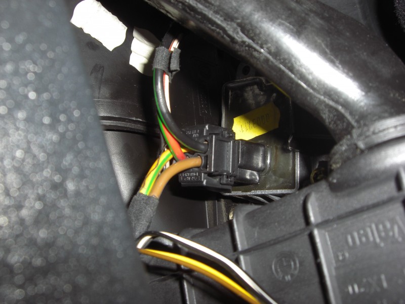

Ježek klimatizace... A nebo mně se taky sám pouštěl bufík, když byly nasolený silnice, zjistil jsem to náhodou, když jsem šel okolo zaparkovanýho auta. Ale ty u benzínu asi bufíka nemáš?

A ten ježek klimy je kde? V elektrice se nevyznám, ale vím, že bejvávaly u bawců problémy s ježkem (odporníkem) pro ventilátor.. Myslíš tohleto?

Jo. Je schovanej dole pod palubkou vlevo od chodidla spolujezdcovy levý nohy. Je tu o tom hodně napsáno. Umí neuvěřitelný věci mrška...
Pohledej a počti...

Tak jsem na ježka koukl. Je to ta stará verze, s málo, ale tlustejma bodlinama.. Objednán novej ježek, podle objednacího čísla BMW ta poslední verze. Výrobce VEMO, za 1800 Kč.. tak uvidíme

Tákže - už je to skoro měsíc, co jsem vyměnil toho ježka. Samo jsem tam měl ten starej typ.. A musím zaťukat na dřevo a na hlavu, ale zatím je klid.. Snad to tedy bylo tím.. Díky moc za radu..
