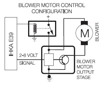

A ten ježek klimy je kde? V elektrice se nevyznám, ale vím, že bejvávaly u bawců problémy s ježkem (odporníkem) pro ventilátor.. Myslíš tohleto?

Jo. Je schovanej dole pod palubkou vlevo od chodidla spolujezdcovy levý nohy. Je tu o tom hodně napsáno. Umí neuvěřitelný věci mrška... :-) Pohledej a počti...

Tak jsem na ježka koukl. Je to ta stará verze, s málo, ale tlustejma bodlinama.. Objednán novej ježek, podle objednacího čísla BMW ta poslední verze. Výrobce VEMO, za 1800 Kč.. tak uvidíme ;)

Tákže - už je to skoro měsíc, co jsem vyměnil toho ježka. Samo jsem tam měl ten starej typ.. A musím zaťukat na dřevo a na hlavu, ale zatím je klid.. Snad to tedy bylo tím.. Díky moc za radu..

Začal bych tím, že se mi stává, že mi někdy nejede ventilátor klima/topení, ale po nějakém čase se rozjede, ale s přerušovaném chodu. Topení mi nejede - prostě netopí topení :D . Po vypnutí motoru jde slyšet zvuk v oblasti tlačítek - nastavení klimatizace(teplota, intenzita). Hláška High rate of bateri discharge se mi dříve objevovala jen občas, ale v poslední době se mi objevuje při každém startování(baterku jsem nebyl do plna, ale nepomohlo).
Myslíte, že by to mohl také způsobovat ježek?
