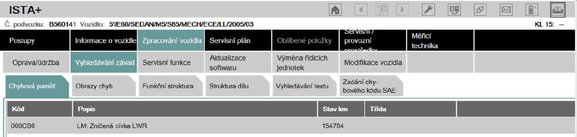

Ahoj dnes mi diagnostika ISTA+ vypsala následující chybu:
LM: zničená cívka LWR, kód chyby: 009CB6. Na autě jsem nic co by nesvítilo nenašel. Můžete mě nasměrovat správným směrem?

Malý update pro ostatní, pokročil jsem s diag ISTA+ a chyba: 009CB6 je náklápění světel.
