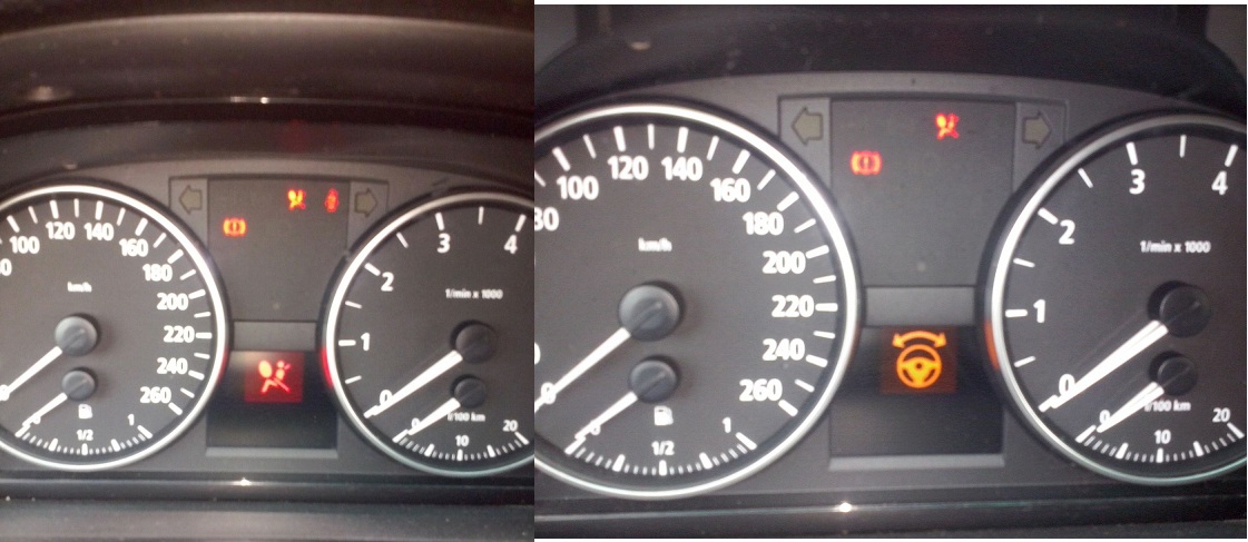

Zdravim,
mladá před chvílí nedala přednost při odbočování do leva a frajer jí sestřelil na prdel (nic velkýho trochu díra v pravý straně zadního nárazníku)
Jenže, když chci nastarovat tak se rozsvítí kontrolka volantu a airbagu a auto nereaguje.. Nejdou ani rozsvítít světla, nejde zamknout, nic.
Nevěděl by někdo co s tim může bejt?

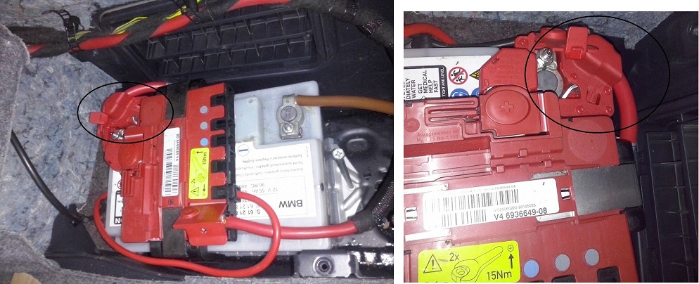

V jakém stavu je Battery Safety Terminal (BST) na (+) kontaktu baterie viz článek http://www.bmwklub.sk/bmw5-e39/e39-530d ... 41747.html ? Pokud dojde k odpálení té pyropatrony v BST, tak by se měl celý B+ kabel vyměnit. Ale když nejsou peníze, tak se to jen zacvakne do sebe, někdy se to ještě podkládalo nějakou euromincí, jenže tam vzniká přechodový odpor, jsou problémy s nabíjením baterie i se startem auta. Více na obrázku níže + anglický popis v odkazu vysvětluje proč se tak děje.

Díky moc. Ted jsem se k tomu nějak prokousal a nevim jak dál.. Je tohle to BST s pyropatronou?starML píše:V jakém stavu je Battery Safety Terminal (BST) na (+) kontaktu baterie viz článek http://www.bmwklub.sk/bmw5-e39/e39-530d ... 41747.html ? Pokud dojde k odpálení té pyropatrony v BST, tak by se měl celý B+ kabel vyměnit. Ale když nejsou peníze, tak se to jen zacvakne do sebe, někdy se to ještě podkládalo nějakou euromincí, jenže tam vzniká přechodový odpor, jsou problémy s nabíjením baterie i se startem auta. Více na obrázku níže + anglický popis v odkazu vysvětluje proč se tak děje.

Podle německého fóra pro e90 když svítí kontrolka airbagů a napínače pásů, tak je vystřelená ta Sicherheitsbatterieklemme G19a, v bloku A46 jsou silové pojistky.
Když otevřeš to zakroužkované, najdeš toto:
http://img11.imageshack.us/img11/4687/img1214rj.jpg
Měl by jsi najít něco podobného a jde o to, jestli je ten (+) kabel vysunutý jako je na tom obrázku vpravo. Protože to je bezpečnostní zařízení, tak to němečtí konstruktéři vylepšili tak, že se to asi nedá jednodušše vrátit zpět a budeš muset koupit celý nový díl s novou pyropatronou. Ale určitě se to dá přemostit tak, aby jsi domů nebo do servisu dojel.

fyschy: Omlouvám se Ti, že jsem Ti napsal, že se to dá přemostit. To přemostění je totiž velmi náročné na provedení a použitý materiál. Po tom kabelu a jeho připojení totiž procházejí desítky ampér od alternátoru do baterky a stovky ampér od baterky do startéru a tyto obvody nejsou chráněny žádnou pojistkou. Při chybném provedení dojde k extrémnímu ohřátí přívodů s možností požáru vozidla a ohrožení přepravovaných osob. Jinými slovy osoba, která tu opravu provede zodpovídá, že se nic výše popsaného nestane. Ze stejného důvodu nebudu radit jak to udělat, protože bych mohl u toho soudu stát společně s mechanikem. Promiň.
Jak to dopadne, když se ten bypass udělá špatně ukazuje tento obrázek:
http://www.bimmerfest.com/forums/attach ... 1199215264
Odůvodnění:
Do pasivního a aktivního bezpečnostního zádržného systému (SRS=Supplemental Restraint System) v motorových vozidlech, skládající se z airbagů, aktivních napínáků pásů, detekce obsazení sedaček, čidel podélného a příčného zrychlení, nouzového odpojovače baterie a dalších se z důvodů výše uvedených dokonce zakazuje zasahovat nepovolanou osobou. Představ si, že dojde k další havárii a některý z výše uvedených systémů bude nefunkční. Soudní znalec najde, že zařízení bylo opravováno a v problémech bude spoustu lidí. Sám přiznáváš, že automechanik by se na Tvoje auto dostal až v listopadu. Tedy do té doby by jsi s tím bypassem chtěl jezdit? Ano, po našich silnicích jezdí auta bez BST a už dlouho se nic nestalo. Ale někdy si všimni, co dělají hasiči, když přijedou k dopravní nehodě => jeden z prvních jde s velkými kleštěmi ustřihnout přívod od baterie.
Tento systém podle výbavy umí v případě nárazu nebo převrácení auta okamžitě zavřít okna a střešní šíbr, jako prevenci požáru odpojit silové přívody elektriky, odemknout všechny dveře, rozsvítit přední a zadní světla, rozsvítit v interiéru vozidla - vše proto, aby zvýšila šanci přepravovaným osobám opustit vozidlo a dalším osobám zpozorovat vozidlo při snížené viditelnosti, mimo komunikaci nebo v křoví. Připravovaný a v některých vozidlech již zamontovaný systém eCall přivolá pomoc.
Ty potřebuješ originální náhradní díl z BMW. Přesné objednací číslo nejsem schopen říci, protože neznám VIN auta. Cenu tohoto dílu odhaduji na 150 Euro, použitý díl z bouraného auta určitě nebrat. Jako další bude nutno vymazat crash data přes BMW diagnostiku - takže do BMW s autem určitě musíš. Akorát si uděláš vánoční nadílku o 2 měsíce dříve.
