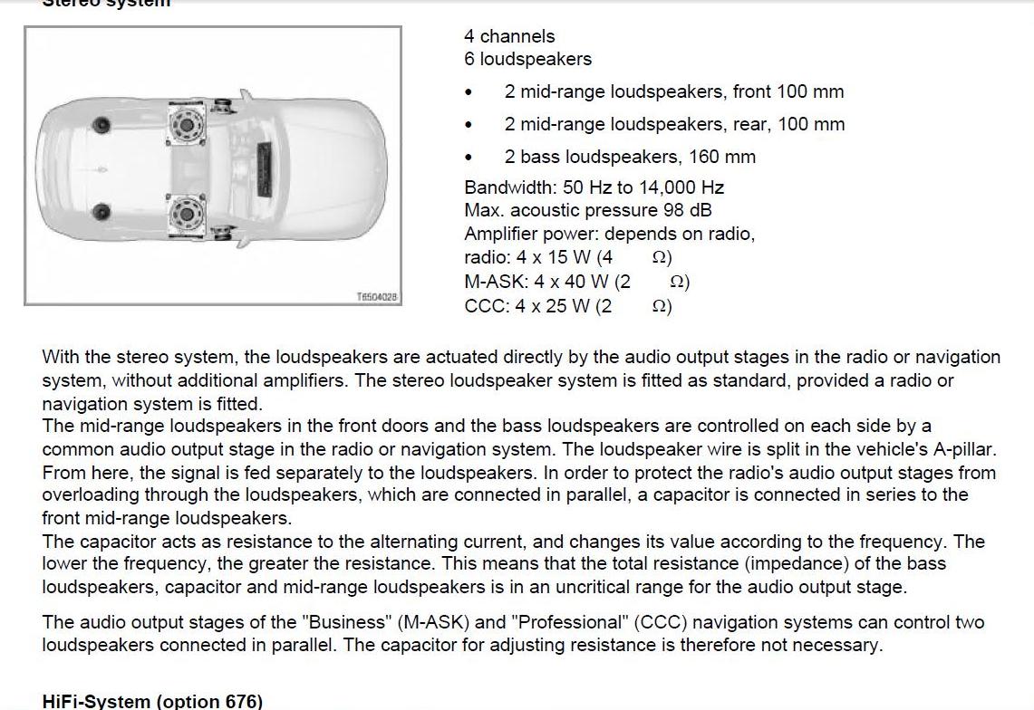

měl jsem za to, že základ a HiFi má repro pod sedačkou stejné, ono to tak není? Protože co se prodává retrofit na HiFi, tak ten obsahuje pouze výšky, nové středy (do dveří) a zesilovač, viz např. tady http://euroactiveparts.com/product/bmw- ... o-upgrade/

značka ideál je sehnat radio professional a dodělat výšky.pak by to už mohlo být posluchatelné.a zřejmě nejlevnější možnost.záleží na tom,jak moc jsi náročný.

omlouvám se, i stereo má repro pod sedačkama. Ale stále si stojím za tí, že se basy konat nebudou. :D

Co to je za dokument? Dal by se někde sosnout?

#19 Příspěvek od alfonzo »
Hele, našel jsem ho někde na bimmer foru. Reuploadoval jsem ho na uložto.
http://uloz.to/xjZ7JpfL/audio-systems-e ... 91-e92-pdf
