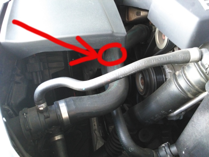

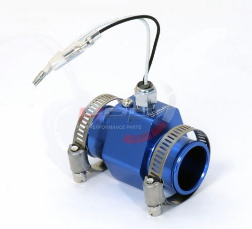

Ahoj, máte někdo zkušenost jak doinstalovat měřák teploty chladiva do E91 LCI, 318d, 105kw, N47 ?
Nedávno jsem náhodou přes skryté menu zjistil, že se mi málo ohřejvá motor, vyměnil jsem termostat a už je to OK. Buhužel lézt do skrytého menu je silně nepraktické a chci mít přehled o teplotě motoru. Podlě mě, má vetšina E90 a E91 špatné termostaty - jenom o tom bohužel majitelé nevědí - zjistí až se jim ůplně zacpou DPF díky neproběhlým regeneracím.
Měřák bych dal do popelníku, ale nevým přesně kam dát snímač - myšlenka byla rozříznout hadici od motoru k chladiči co nejblíže u motoru aby nebyla ovlivněná moc teplota dokud neotevře termostat a necyrkuluju voda.
