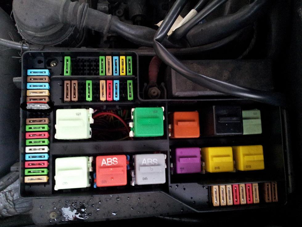

Na pojistky jsem koukal a vypadají v pořádku. Poradí mi popřípadě někdo která z pojistek je k palubce? Na internetu jsem našel nějaké návody ale né moc srozumitelné. Na víku to sice je popsané ale neměcky takže taky prd platné. Přidám obrázek tak pokud někdo bude vědět co se z toho týká palubky tak sem s tím ;)

Je jich tam víc tady si stáhni etm http://fastshare.cz/4307681/g1854.part7.rar a pohledej

Zapomenul jsem do úvodního příspěvku napsat, že dříve mi čas od času zhasli všechny budíky ale během 2 vteřin zase všechny naběhli. Momentálně je stav takový že podsvícení budíku, tachometr, rádio, kontrolky a ostatní elektronika fungují ale počítadlo km, otáčko měr, stav nádrže a teplota motoru nefunguje. Pokud mi někdo poradí které pojistky zkusit vyměnit tak to zkusím ale takhle je to pro mě hledat jehlu v kupce sena. Díky za všechny rady.
