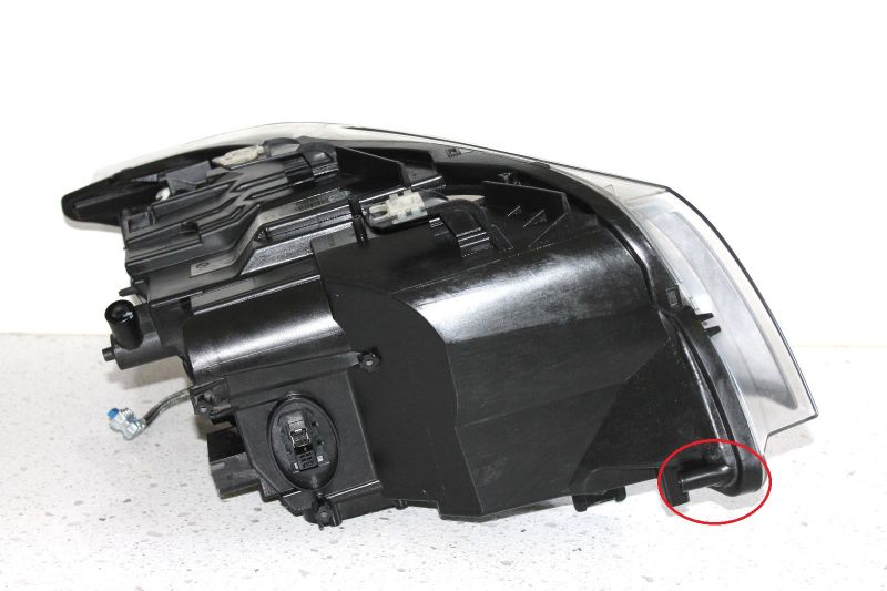

Neviděl jsem světlo E9x zezadu, ale určitě tam jsou samozřejmě odtokový kanálky. Na jiných (třeba E60/61) jsou hadičky - no takový krátký samozřejmě :)
Přiložil jsem foto světla E90, na kterym jsem zakroužkoval, kde si myslim, že je odtok a pak foto světla E60, kde jsem zakroužkoval ty odtoky i s těma krátkejma hadičkama/trubičkama :wink:

Dikes zitra na to mrknu. Ale je fakt ze je zamlzene jenom v tom rohu jak je ten odtok. Tak monza varianta by to mohla byt asi ne?

Mrkni,může to být tim. A nasaď ho zpátky tak,jak má být. Aby všude pěkně lícovalo...
