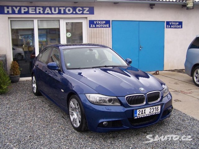

E90 po faceliftu konkretně tato http://www.sauto.cz/osobni/detail/bmw/r ... oFrom=list by se mi taky zamlouvala :) , tohle je tedy motor N53 (při. vstřik) 325i obsah ale 3.0 . Jestli to dobře chápu 325i a 330i je po roce 08 stejný obsah motoru akorád jinak eletronicky naladěn ?

N53B30 a N53B25 jsou oba třílitry, stejný blok, jiné sání (325i má dvou a 330i třístupňové) a samozřejmě rozdílný SW.... BudVlad si DIY úspěšně přestavěl 325i na 330i..

325i aj 330i s N53 mají N53B30. 325i má jednostupňové sáni, jiný software ŘJ, zpřevodování, poslední díl výfuku a slabší brzdy. Jinak je všechno stejné (pokud jsem na něco nezapomněl :D)
N53B25 se dávala jenom do 523i.
A ten modrý kousek vypadá moc pěkně

Ten modrý je parádní bohužel už mimo moje možnosti ... :?
