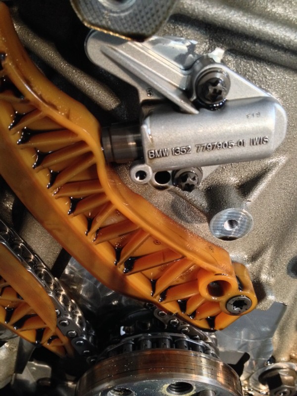

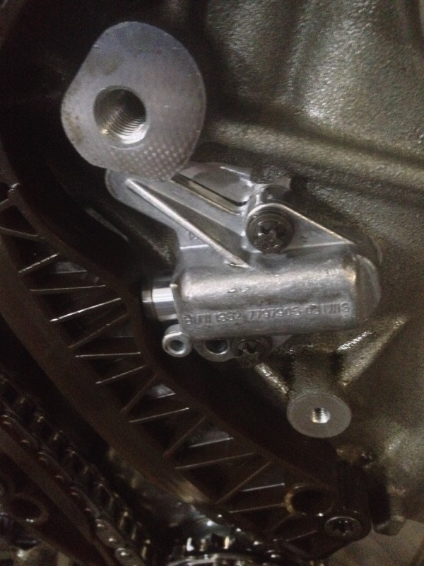

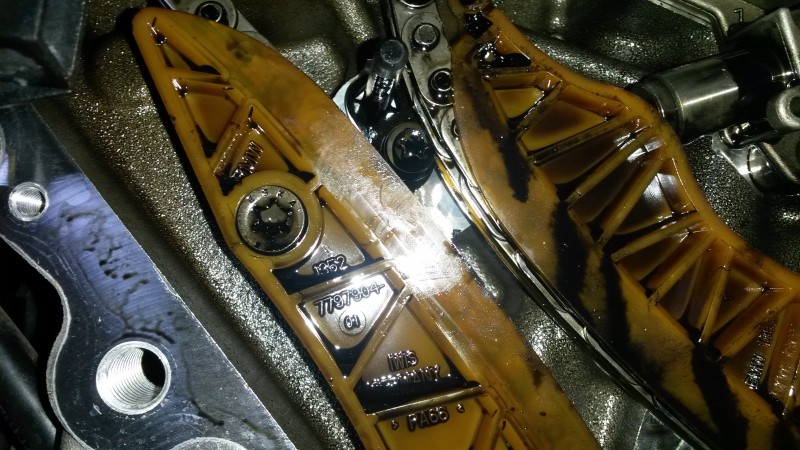

Budeš si muset přečíst těch 9 stránek slovenského fóra - odkaz je výše. Tam se dočteš, že :
Potvrdené motory:
N47D20O0
N47D20A
N47D20O1
Motory, ktoré nespadajú do zvolávačky:
N47D20C
N47D20U0
Pokud máš v autě jeden z těch 3 výše uvedených motorů, je velmi pravděpodobné, že i motor Tvého auta bude obsahovat díly s nekvalitními součástkami, ale není to pravidlem. Podle zásad "zpětné dohledatelnosti" dílů použitých při výrobě BMW už dnes ví, do kterých motorů byly tyto díly namontovány a které motory byly namontovány do kterých aut. Autorizovaný servis to pozná podle VIN a proto doporučuji zastoupení BMW navštívit. Tam se dozvíš, jestli tam nekvalitní díly máš nebo ne a malou kamerou se mohou podívat, jak ten rozvod a napínák vypadá. Prevence je v tomto případě lacinější než řešit havárii motoru kvůli roztrženému řetězu.
Obrázky:
http://www.bmwklub.sk/download/file.php?id=244797&t=1
http://www.bmwklub.sk/download/file.php?id=245962&t=1
http://www.bmwklub.sk/download/file.php?id=245961&t=1
