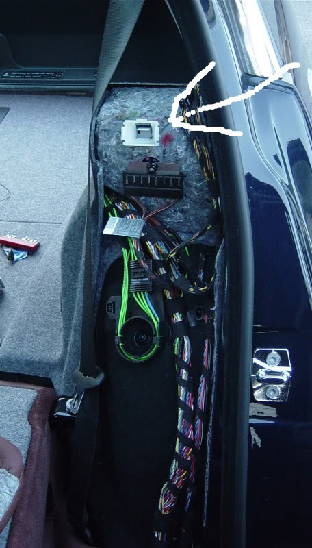

Bluetooth modul umí pěkně pozlobit, jeho odpojením od optické smyčky (a jejím uzavřením) se někdy vyřeší podobné příznaky, jaké popisuješ. Bluetooth máš někde pod podlahou kufru. Sklopením zadních opěradel se dostaneš k "rozvaděči" opt.vláken - musíš vysledovat, která dvojice vede k bluetooth a jeden z těchto konců propojit v rozvaděči proti tomu druhému (přemostíš ten modul).
Měl by pomoci tento schematický obrázek - http://hoxnet.com/drop/most_bus1.png
a tento dokument strana 7 - http://www.e90post.com/forums/attachmen ... 1124553149
Případně ten BT zkus jen odpojit od optiky bez přemosťování a uvidíš, jestli něco z výbavy zase ožije.
edit - optický rozvaděč je trochu jinde, opraveno :)

Falcon
Příspěvky: 738
Registrován: čtv 25.10.2012 00:00
Bydliště: Praha 10
Klubové ID: 3348
#17 Příspěvek od Falcon »
Takhle to vypadá, zelené kablíky jsou optika.

Nedokazal by jsi rici, ktery kabel odpojit z toho rozvadece?

#19 Příspěvek od matiz »
To nevypada na most ani nahodou, podle mne zbytecna prace.

#20 Příspěvek od cejsi »
Zkousel jsem to odpojit z toho rozvadece a nic...
takze to bude opravdu to radio.
