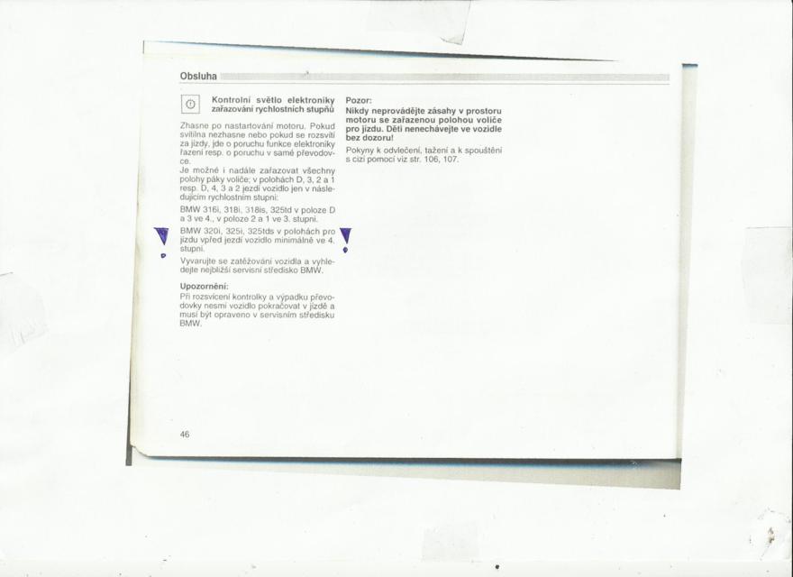

tak konečně pokrok :)
povedl se mi stahnout manual na e36ku..
Rucne sem zaradil polohu 4 ,autu sem nakecal navolenou řadící pákou polohu P (auto stale nechce po klicku tocit) a nastartoval sem naprimo pres starter a hura auto nastartovalo a na budíkách ozubený kolečko NESVITI :) auto sem hned projel,prevodovka radi krasne jako predtim akorat tam nechce skocit 5tka.A nahodne sem vcera narazil na inzerat Lanka na ovladani prevodovky taky z e36 za 500kc :) tak v utery bych mel mit lanko na poste,tak lanko vymenim a uvidime...ale stejne to furt nechce po klicku startovat ,to se asi bez ty diagnostiky neobejde , co ? :( [/b]

to je divný že to nechce řadit 5ku když tam má navoleno aby šel max na 4ku
