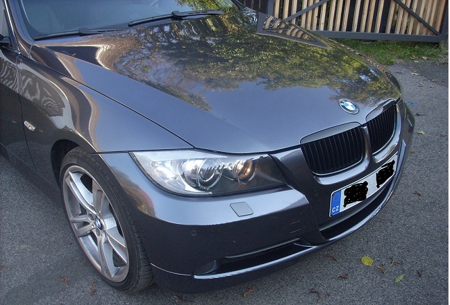

#1 Příspěvek od zlatas »
ahoj,aktuálně mám ve předu kola 8x18 et34(přesně podle tp) a mám možnost koupit kovaná bbs 8,5x18 et 38..tomu et zase tolik nerozumím,ale mám to chápat tak že mi polezou o pul palce víc ven,minus 4mm v rozdílu et? čili (2,54 :2) -0,4 =0,87cm takže polezou ven o necelý centimetr? a nasadím na 8,5 palců kolo pneu 225?

#2 Příspěvek od Francis Výkonná rada »
Ráfek poleze ven víc pouze o polovinu zvýšení šířky minus rozdíl zvětšení ET, tzn. 1/4"-4mm=6,35-4=2,35mm což je zanedbatelné, avšak hrana pneu bude "utopená" o 4mm více v blatníku vlivem většího ET přičemž šířka ráfku toto neovlivní.
Ano, 225 široké pneu je použitelné na 8a1/2" ráfek.

aha..takže kolo bude o 10,35 mm více utopené a o 2,35mm více vylezlé?
hansm5: a vevnitř žádnej problém? neškrtaj tam o něco?

#7 Příspěvek od vita11 Moderátor »
přesně :wink:

#8 Příspěvek od hansm5 »
zlatas píše:aha..takže kolo bude o 10,35 mm více utopené a o 2,35mm více vylezlé?
ne uplne v pohode-pneu mam 225 40 19 :wink:
