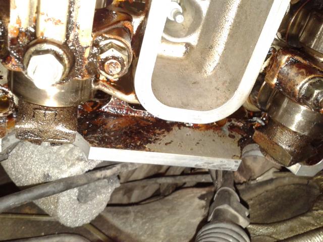

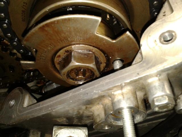

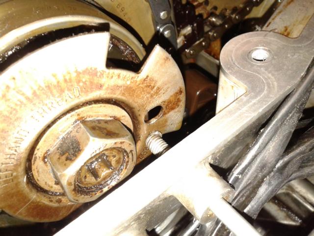

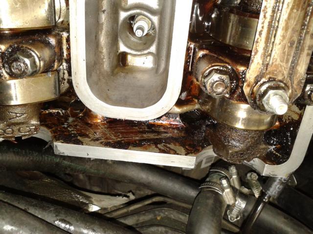

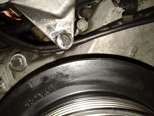

Už jsem z toho blázen, a nejen já. Vanos mi pořád nefungoval, jinak jsem normálně jezdil. Byl horší volnoběh. Včera mi Vanos nastavoval profík, takže aretace atd, atd. Takže asi OK. Ale ta bestie zas píše, že V. nechodí. Volnoběh je ještě horší, hrozně houpe. Přisávání to určitě není (sprej všude). Výpadky zapalování to nepíše, všechny vstřiky jdou, na plyn je to o něco lepší. Může být rozvod přeskočen, když je takto pečlivě nastaven? Přijde mi totiž, že to jede hůř. Po odpojení selenoidů žádná změna. Chybu čidel to nepíše. Chtěl jsem jít na Halovky s osciloskopem, ale zvuk se mi vůbec nelíbil, takže jsem objednal nový napínák, což je poslední nevyměněná věc.
Měl jsem se na to vys... a jezdit, třeba by to ještě 30kkm najezdilo. Vodítka zas tak oloupaná nebyly. Help, díky
