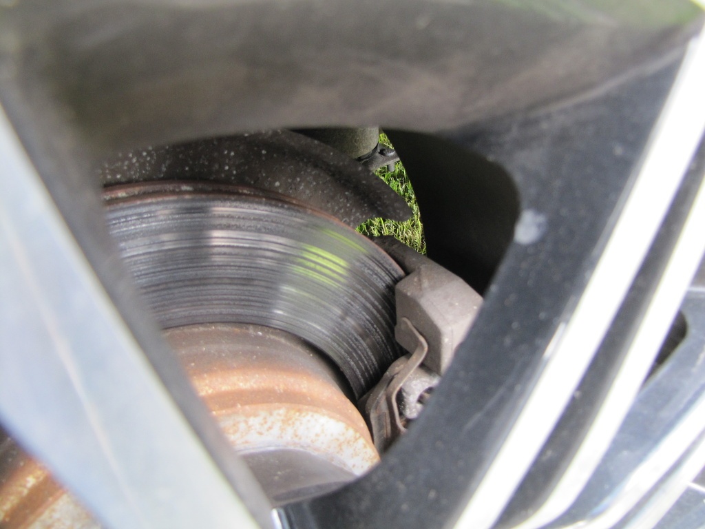

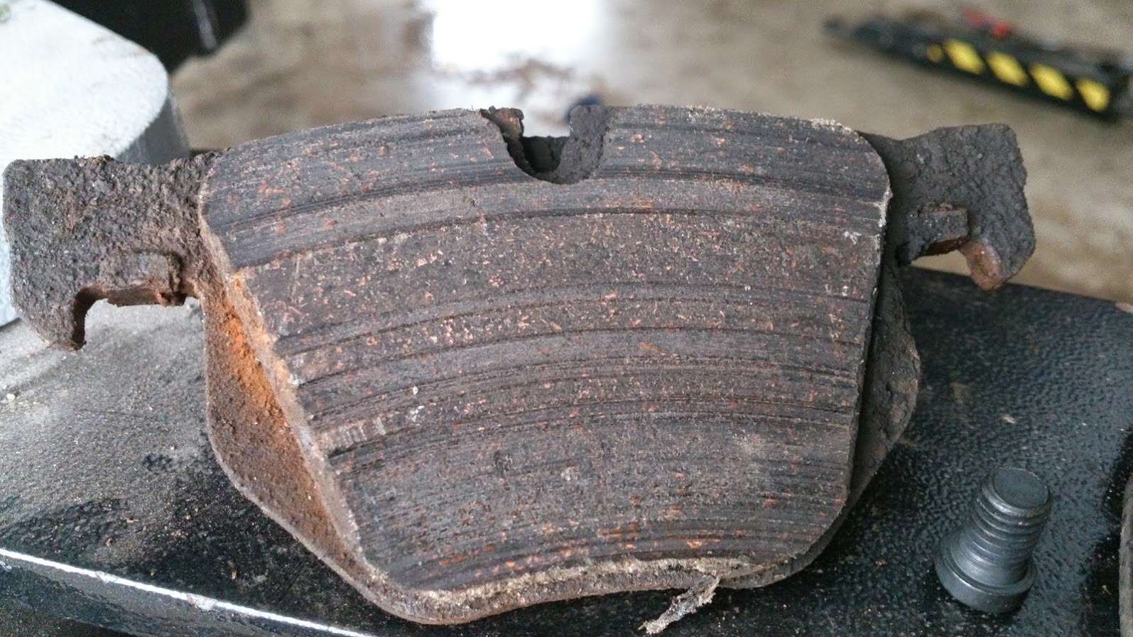

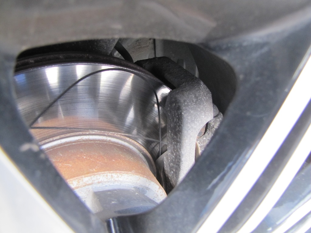

Tak sem pohledal to foto. pro porovnání přední a zadní, stejný nájezd od nových (vše ate + desky ceramic)
Ty zadní byly pak ještě před výměnou ještě horší, účinná brzdná plocha byla tak 50-60% .
Zadní ate hladké(obyč) + desky ceramic
My BMW - 310.JPG (187.28 KiB) Zobrazeno 1427 x
Přední ATE Power Disc + desky ceramic
My BMW - 311.JPG (178.11 KiB) Zobrazeno 1427 x
desky ATE ceramic sjeté- drážky ze zadních kol
BMW desky ATE Ceramic.JPG (198.06 KiB) Zobrazeno 1427 x

Vypadá to, že přední ATE Power se s tím umí poprat.
