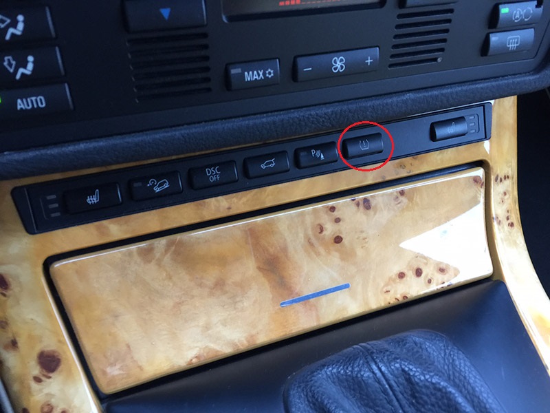

#1 Příspěvek od calif »
Nemůžu dohledat co to znamená,nabízí se kontrola tlaku pneu,Ale nevidím žádnou kontrolku ani tlačítko.
Sweden
Příspěvky: 3750
Klubové ID: 2669
#2 Příspěvek od Sweden »
pokud tuto výbavu máš tak by jsi měl mít tlačítko v liště,myslím že bez něho se tahle funkce do e39/53 nedávala.Kontoluje pokles tlaku v pneu,symbol vypuštěné pneu s vykřičníkem.Stejný symbol by jsi měl mít i na přístrojovce.

maxmin
Příspěvky: 414
Registrován: sob 27.01.2007 01:00
#7 Příspěvek od maxmin »
Já to v e39 měl v liště pod ovládáním mlhovek. Myslím že po startu při stojícím vozidle bylo třeba několik sekund držet, aby se nastavil aktuální obvod kol.
Ztrátu tlaku to vyhodnotí tak, že se některé z kol točí rychleji...

maxmin
Příspěvky: 414
#9 Příspěvek od maxmin »
Já v e39 neměl měření tlaku, skutečně to porovnává otáčky kol pomoci čidel ABS. V e61 mám teď to samé.. když měním nebo foukám kola, tak to vyresetuji, auto si zapíše že tyto hodnoty jsou v pořádku a pak když se nějaké kolo točí rychleji to vyhodí chybu

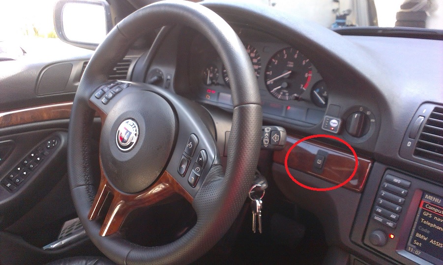

patrikE39
Příspěvky: 274
Registrován: sob 22.11.2014 01:00
Bydliště: Uherský Brod
#11 Příspěvek od patrikE39 »
přicpu se... když sundám lištu pod přepínačem mlhovek (přesně tu jak je v ní na foto nahoře to tlačítko) tak za tou lištou mám nezapojený konektor.... mohlo by to být k tomu systému s tlakem vzduchu v kolech? mám e39
Sweden
Příspěvky: 3750
Klubové ID: 2669
#12 Příspěvek od Sweden »
Calif: aha,ja myslel jestli se mnou nejezdis s detskem do stejny skolky,vzdycky rano tam stoji jedno ze zminovanych bmw,tak jsem si rikam co kdyby nahodou.
Patrik:bud by to mohla byt priprava na tlacitko tlaku pneu anebo u pred FL tam tusim bylo tlacitko pro tempomat.
patrikE39
Příspěvky: 274
#13 Příspěvek od patrikE39 »
no mám před fl.. tlačítka tempomatu mám ale na volantu.. dráždí mě že tam ten konektor jen tak plandá a nemá svůj spínáč.... tak bych rád věděl k čemu je.. poznal by někdo třeba kdybych ho vyfotil podle konektoru k čemu by byl?
Sweden
Příspěvky: 3750
Klubové ID: 2669
#14 Příspěvek od Sweden »
záleželo myslím podle volantu,první multifunkce (čtyřramínko)měla aktivaci tempomatu v liště,následné volanty už přímo na volantu
patrikE39
Příspěvky: 274
#15 Příspěvek od patrikE39 »
a jo tak.. mám stejný volant jako je ted na poslední fotce.. i s těma tlačítkama a fungujou.... jenže v liště neni ani díra pro spínač... je to prostě za lištou schované
