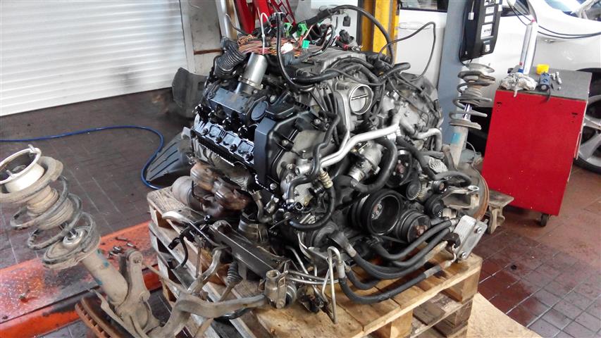

Zdar. Jak napsal Airbone. Motor ven a at se udela vse co se da. Taky to mam za sebou a olej nemizi vubec a nikde netece. Ten motor si to zaslouzi.

Zdravím. to: M4we Také bych rád nechal motor vytáhnout ven a přetěsnit vše i trubku, ale E60 mechanici neradi dělají. Dá se to udělat (hlavně motor ven) i doma v garáži s pomocí mechanika? Jezdit daleko a být bez auta delší dobu je nepříjemné a doma ve vytápěné garáži by to bylo fajn.

Ja jsem to nechal u Snejka a cela akce zabrala asi 2 az 3 tydny. Byt bez auta je vopruz ale zase to za to stoji. Udelat doma v garazi se to udelat da. Ale nedelam si iluze ze to zabere mene casu. Navic si to chce velice dobre rozumet s N62 a mit potrebne naradi. Ja bych si to sam netroufnul..nestoji mi to za to abych si na tom neco rozhasil a pak honem honem hledal nekoho kdo to spravi nemluve o tom ze to nepojede..
