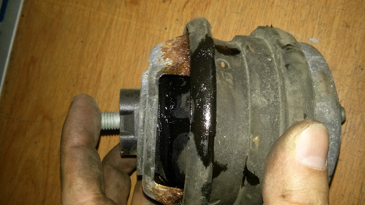

Zdenda530d
Příspěvky: 464
Registrován: ned 18.08.2013 00:00
#12 Příspěvek od Zdenda530d »
Tak a mám je vyměněné - je to opravdu velká změna na ten volnoběh. Já měl natržený levý (viz foto). Volil jsem LEMFORDER tak uvidíme, i se mi zdá, že má motor lepší reakci na plyn - jakoby se líp opře.
