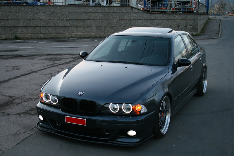

- US blinkry dle legislativy bohužel povolený nejsou, musí se to okecávat :) Ale třeba nový Volva to maj z výroby a jezdí s tim u nás normálně. Foto - https://goo.gl/XQVhrt

Přisvícené blinkry na Face vypadají opravdu hezky, tuplovaně s kroužky V3... Jinak to poťukávání opravdu bude hroní uložení tlumiče, mám to samé a náprava celá OK. Taky mi to štve.
