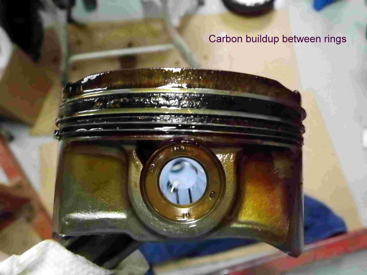

chystám se taky na výplach od firmy BG (sada na dekarbonizaci... obsahuje to aditivum do paliva na vyčistění vetilů apod. a výplach do oleje), popravdě tomu moc nevěřím ale za zkoušku nic nedám, trápí mě totiž velká spotřeba oleje u mé M54 a to i 1litr/500km, už jsem to zde řešil, motor mám po výměně oleje z 5w-30 na 5w-40, nově zrepasovaný vanos, nový separátor včetně trubek, novou disu, nové svíčky a stále to žere olej, četl jsem plno témat u těchto motorů že při nájezdu 250k+ dochází k opotřebování pístních kroužků, nebo gufer ventilů a olej to žere právě skrz tohle, při výměně svíček jsem zjistil velký nános karbonu a při pohledu do motoru skrz vymontovanou svíčku jsem viděl taky velký nános karbonu, takže jsem to objednal a zkusím vyčistit (odkarbonovat), uvidíme zda to pomůže a zda se zmenší spotřeba oleje. když ani tohle nepomůže tak dělám go motoru ať mám klid.

co tak čtu po zahraničních bimmer fórech tak u 250k km+ vzniká opotřebování či zakarbonování písních kroužků viz foto. pochybuju že to nějaké aditivum spraví...

jak psal francis, musí dostat sadu, to tomu hodně pomůže.
jinak nejlepší rozpouštěč karbonu je motorový olej, proto doporočuju ted měnit cca po 10tkm a když to dostane sadu, tak ten karbon shoří.
