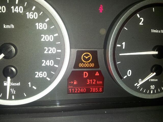

zdravím všechny, na mojí E60 mám ráno vynulované hodiny. Nastavím je a po týdnu nebo třeba čtyřech dnech jsou opět smazané. Už mi to leze krkem, neví někdo co s tím? Hledal jsem v návodu, na netu, ale nic.. Díky všem

Na obrázku svítí vykřičník, jakou hlášku ti to píše?

řekl bych že mu to tam píše oblíbenou hlášku: High rate of battery discharge!

Ta se rozsvítila dnes. Praskla žárovka brzdového světla.
Edit: a druhá že mám nastavit datum a čas.
